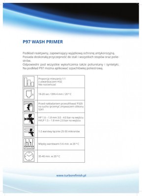

Proszê zatem o zapoznanie siê z kolejnym produktem i kart± TDS podk³adu reaktywnego Turbo P97 :tak:
Plik ¶ci±gniêto 68 raz(y) 65.16 KB
Plik ¶ci±gniêto 167 raz(y) 58.18 KB

No i po szkoleniu u importera Turbo    na ten podk³ad reaktywny faktycznie mo¿na k³a¶æ szpachle. Moj± uwagê zwróci³ te¿ podk³ad P42 Rapid filer( oprócz oczywi¶cie klaru c72 ), pozostawia bardzo g³adk± powierzchniê, wystarczy szlif 500 na maszynie a pó¼niej ju¿ tylko baza i klar
Na wash primer producent dopuszcza szpachlówkê poliestrow±? To nie pomy³ka?

To nie pomy³ka, jest te¿ to napisane w karcie zamieszczonej wy¿ej

I znowu siê wtr±cê bo nie mogê tak bezczynnie czytaæ takich g³upot. Gdzie jest napisane na oryginalnej karcie technicznej ¿e mo¿na na ten podk³ad szpachlowaæ?
http://www.turborefinish....non/tds/P97.pdf

Miki, Siekiera, skoro tak ciê¿ko w to uwierzyæ, mogê podaæ Wam nr do importera i napewno zrobi dla Was pokaz, ¿e jednak mo¿na.
Wys³any: 2014-09-28, 10:27
Posty: 988
Pokaz nie jest konieczny, bardziej mnie interesuje dlaczego mo¿na skoro producent nic na ten temat nie pisze w karcie?

To ju¿ nie do mnie to pytanie, ale importer potwierdza, ¿e producent z Libanu siê pod tym podpisuje.

Teraz karty siê ró¿ni±, poniewa¿ niedawno j± trochê zmieniono w³a¶nie o ten wpis (z tego co zauwa¿y³em). Wcze¶niej za to, nie by³o takiej informacji na stronie producenta, ¿e "nie nak³adaæ..." jak to jest w kartach dystrybutora Genera³a
GMC
Wys³any: 2014-10-05, 01:00
Posty: 382
To o co w tym wszystkim chodzi, ju¿ g³upia³em, kto¶ tu k³amie czy jak?
Wys³any: 2014-10-07, 08:30
Posty: 988
pawel1108 napisa³/a:
Jakie znaczenie ma tutaj jak to Który¶ z userów forum napisa³ ,, radosna twórczo¶æ polaków" :?:
Wychodzi na to, ¿e dystrubutor GEnera³a wrêcz odwrotnie stworzy³ kartê techniczn± produktu 9700 jak producent w/w produktu :?: :?: :?:
Przejrza³em to, co pisali inni u¿ytkownicy,¿e sprzedawca mo¿e napisaæ wszystko aby sprzedaæ produkt, z tym, ¿e za to nie odpowiada a w tym przypadku jest odwrotnie po co, czemu, skoro taka mo¿liwo¶æ jest zalet± w/w produktu :?:
Jak nie rozumiesz to ci powiem. Trzeba byæ odpowiedzialnym w tym co siê robi ;P a jak na razie to Polykar wrzuci³ kartê z takim zapisem a w dalszym ci±gu go nie ma w oryginalnej karcie. Dlaczego?
Zapyta³em w Generale czy co¶ wiedz± o tym szpachlowaniu na reaktywny i odpowied¼ by³a mniej wiêcej taka, ¿e ¿adnej oficjalnej informacji nie maj± ale widzieli ¿e karta siê zmieni³a w ostatnich dniach i póki co nie zamierzaj± zmieniaæ polskiej karty bo szpachlowanie na grunt kwa¶ny jest dziwnym pomys³em? Kolejna sprawa to ¿e w karcie jest zapis o szpachlówkach General a tego nie bêd± w stanie dopilnowaæ aby w ka¿dym przypadku tak by³o a z innymi szpachlówkami nie wiadomo czy bêdzie przyczepno¶æ.
No i ostatnia sprawa, ¿e odpowiedzialno¶æ za produkt a tym samym za ewentualne reklamacje ponosi wprowadzaj±cy do obrotu w danym kraju i dopóki nie bêdzie jasnego stanowiska czy wszystkie szpachlówki mog± byæ nak³adane to nie zmieni± polskiej karty.

Panowie a nie przysz³o wam do g³owy, to ¿e to s± to produkty od jednego producenta to wcale nie musi oznaczaæ ¿e to s± te same produkty? Wszyscy producenci których znam, maj± dwie, trzy albo i wiêcej linii produktów. Najczê¶ciej trochê ró¿ni± siê pomiêdzy sob± po to aby oferowaæ je w ró¿nych cenach. Nie dodadz± jakiego¶ sk³adnika i niby produkt jest ten sam a jednak inny bo np. mniej filtra UV w lakierze czy podk³ad akrylowy bez dodatków antykorozyjnych a koszty produkcji produkcji im malej±.
Nawet systemy mieszalnikowe s± czêsto oparte o te same pigmenty tylko s³abiej kryj±ce, to normalne teraz na ¶wiecie, wszystkie firmy tak robi±.

Je¿eli to prawda, ¿e mo¿na na niego szpachlowaæ to by³by to trochê ewenement w refinishu i od razu nasuwa mi siê sporo pytañ ale poczekam a¿ wyklaruje siê sprawa kart technicznych.

No i chcia³em jeszcze dodaæ ¿e to co napisa³ GMC jest prawd±. Producenci szukaj±c oszczêdno¶ci na badaniach, wdro¿eniach, kosztach magazynowania surowców itp. bardzo czêsto stosuj± ta metodê czyli po opracowaniu jakiego¶ dobrego produktu, wdro¿eniu do produkcji, i dalej po sukcesie rynkowym opracowuj± receptury oszczêdno¶ciowe by mieæ podobny produkt w tañszej wersji. Unikaj± zatem kolejnych kosztownych badañ, prób, testów bo podstawowe parametry produkty osi±gaj± takie same, ró¿ni± siê ma³ymi szczegó³ami których nie wy³apie u¿ytkownik bez odpowiedniego sprzêtu.

Na ka¿dym szkoleniu ucz± ¿eby nie szpachlowaæ na reaktywny tylko na epoksydowy, ja ostatnio przykitowa³em troszeczkê wiêcej na epoxa i ca³y czas epox by³ miêkki a co mówiæ jakbym poszpachlowa³ na reaktywny, co ta za jaka¶ wydumka :shock:
Miki
Wys³any: 2014-10-08, 07:32
Feiner, epoksyd a reaktywny to ca³kiem inna bajka. Epoksyd mia³e¶ miêkki bo go da³e¶ grubo i zapomnia³e¶ zaczekaæ ¿eby wyschn±³. Wiêc jest to ewidentnie Twoja wina.
