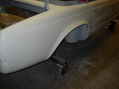

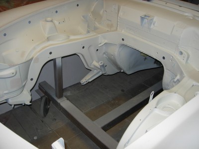

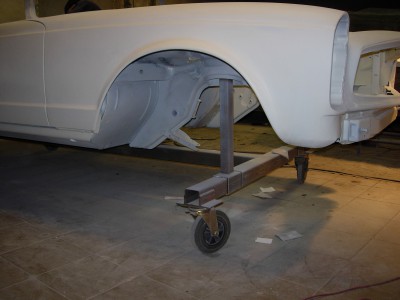

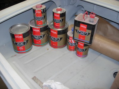

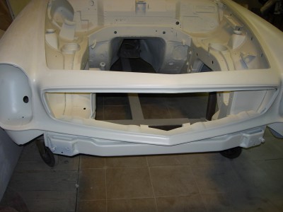

Podsy³am kolejne zdjêcia Mercedesa 280 SL w trakcje prac lakierniczych
oraz zdjêcie u¿ywanych materia³ów lakierniczych .
Wys³any: 2013-11-06, 22:44
Widzê ¿e co¶ mi wszystkie zdjêcia znik³y..... :blee:
Tak¿e jeszcze raz podsy³am te które zachowa³y siê w aparacie ....

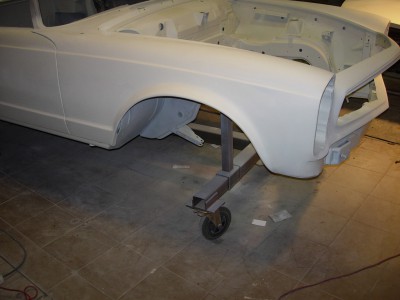

Wys³any: 2013-11-06, 22:45
I kolejne zdjêcie w trakcie prac....
