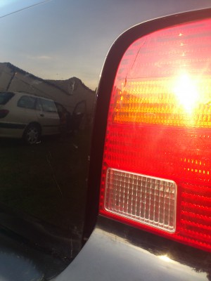

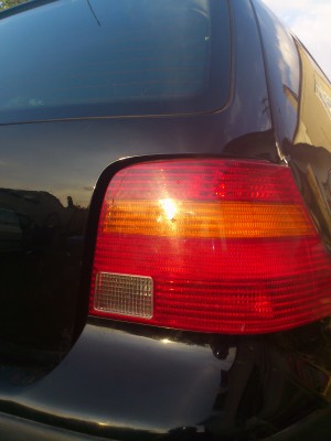

Witam, chcia³abym siê dowiedzieæ jaki mo¿e byæ przybli¿ony koszt naprawy/prostowania. Mechanik zmieniaj±cy mi tyln± klapê powiedzia³ ze jest to skrzywiona rama, sama sie na tym nie znam wiêc nie wiem gdzie le¿y problem. Baga¿nik zamyka i otwiera siê bez problemu jednak z prawej strony jest do¶æ spory prze¶wit,, sama klapa jest prosta. Na parkingu kto¶ wjecha³ w praw± tyln± czê¶æ auta, ¶wiat³o tak¿e lekko nie pasuje.

z Twojej wypowiedzi wnioskujê, ¿e klapa zosta³a zmieniona na inn±, i nie trzeba przy niej ju¿ nic robiæ? zderzak na foto te¿ wygl±da na nienaruszony, jedynie odkrêcaj±c lampê mo¿na byloby mu siê przyjrzeæ czy nic siê za nim nie sta³o... co do prostowania, to trzeba odkrêciæ lampê i wyprostowaæ karoseriê w jej okolicach... mo¿e starej lampie nic nie jest i nie trzeba bêdzie jej wymieniaæ...

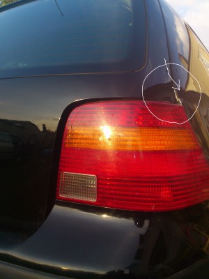

A wg.mnie Pani Anno widz±c stary popêkany szpachel w miejscu które zaznaczy³em auto by³o uszkodzone i ¼le naprawione.W tym miejscu najprawdopodobniej by³ wymieniany b³otnik lub jego fragment i popêka³o.Tak czy inaczej nale¿a³oby to rozebraæ i siê temu przyjrzeæ.
Pewnie b³otnik by³ wstawiany i pasowany do drzwi i lampy ale do klapy ju¿ nie.

Miejsce zaznaczone przez pawel1108 to rysa po st³uczce(róg klapy j± zostawi³)
Wys³any: 2012-08-02, 20:44
pawel1108 napisa³/a:
to nie jest rysa tylko pêkniêty szpachel,pod którym jest rdza.
Co do naprawy na ramie koszt mo¿e wynosiæ od 600 do 2000 z³ zale¿nie od jako¶ci wykonanej us³ugi.
Nale¿y wzi±æ pod uwagê,¿e taka krzywa betoniarka (czyt. ¼le naprawiony po wypadku,poszpachlowany samochód) w trakcie naci±gania go na ramie blacharskiej w celu ustalenia oryginalnych wymiarów auta mo¿e czasami nie¼le popêkaæ i wtedy dodatkowe koszta.Wszystko zale¿y od tego jak to by³o rozbite.

Witam. Bo to auto by³o wcze¶niej uderzone i niedoci±gniête. A teraz wylaz³o szyd³o z worka. I kicik popêka³. I tu Pawe³ masz racjê, to dopiero popêka ³adnie przy naci±ganiu. Pozdr.
[ Dodano: 2012-08-02, 22:04 ]
A mo¿e tam ¼le æwiartka wstawiona.

a tak na serio to kto¶ Pani± obu³ w koszty, auto zosta³o przygotowane do sprzedazy, teraz albo sie k³uciæ albo do porz±dnego zak³adu, w naszych rejonach tak jak ju¿ pawel1108 napisa³ koszty sa wysokie ale liczac pêkaj±c± szpachle bêda wyzsze bo kto wie czy i dach nie popêka albo nawet s³upek czy co innego, jedno jest pewne, napewno popeka...

To miejsce nie jest pêkniête, na zdjêciu po prostu ¼le widaæ. Jest to rysa oraz obity kawa³eczek lakieru. Jest tam normalna srebrna blacha, pod spodem nie ma ¿adnej szpachli, jak ona wygl±da to akurat wiem;P I na pewno nie ma tam ¿adnych pêkniêæ.

Po takim lekkim uderzeniu auto by nie zostawia³o 4 ¶ladów :P Musia³o byæ wcze¶niej ruszone.
z pewno¶ci± ^^ ^^ ^^ ^^ ^^ ^^ ^^ ^^
nawet na zdjêciu dobrze widaæ beton
woweu napisa³/a:
kawa³eczek lakieru o grubo¶ci 5mm
woweu napisa³/a:
mo¿e æwiartka jest ze srebrnego auta ^^
woweu napisa³/a:
bo jest na wierzchu
woweu napisa³/a:
z ca³ym szacunkiem dla Pani ale ¶miem w±tpiæ,¿e tak nie jest.
A klienci przychodz± kupiæ auta z fachowcami,miernikami,czujnikami a jednak szpachlowozy dalej siê sprzedaj±.
Pozdrawiam i ¿yczê powodzenia w naprawie,oby nie tak samo jak jest teraz.

a moze faktycznie w tym miejscu jest obtarty lakier przez klapê... tylko podejrzanie wygl±da to zagiêcie... Hym... i mo¿e jeden zak³ad zajmuj±cy siê geometri± kó³ to za ma³o? Sk±d Pani jest? mo¿e warto gdzie¶ jeszcze siê wybraæ i sprawdziæ czy samochód nie zostawia 4 ¶ladów( chodzi tu o to, ¿e przy je¼dzie na wprost przednie ¶lady pozostawiane przez ko³a na nawierzchni nie pokrywaj± siê z tylnymi, powinny zostaæ 2 ¶lady, a nie 4)
