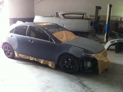

Mam u lakiernika Honde Accord 2004, ktora zostanie w calosci pomalowana. Chce uzyskac wysoki polysk, zeby samochod wygladal lepiej niz z salonu. Szef z warsztatu chcial uzywac APP Special S. To jest tani klar, zaczalem szukac lepszego. Na razie w sklepie u mnie dostane Standox Kristall PRo, czytalem rowniez o Standocryl VOC Platinum Klarlack.
Z jakim klarem uzyskam wysoki polysk i odpornosc na zarysowania? Jutro musze dac odpowiedz. Cena na razie nie gra roli. Kolor jest taki sam jak na zdjeciu.

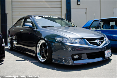

A ten efekt co na zdjêciu to samym bezbarwnym nie uzyskasz.
Chyba, ¿e lubisz s³uchac bajek,
mi to wygl±da na fantachrom lub podobny efekt custom.

Troche sie pogubili¶my jaki efekt chcesz uzyskaæ ?
Zak³adaj±c temat chodzi³o Tobie o bezbarwny ! OK.
Na zdjêciu, które zamie¶ci³e¶ lakieru o takiej g³êbi nie uzyskasz w standartowej formie, baza- bezbarwny +polerowanie.
Ps. Je¶li chcesz storzyæ unikat to skontaktuj siê z dystrybutorem HOUSE OF KOLOR na Polske.
Na forum ma nick "Chino"
Posiada w ofercie lakiery "KANDY" niezbêdne do stworzenia tego efektu jak na zdjêciu.
Problem polega na tym, ze cz³owiek który zajmuje siê tym pojazdem nie zechce podj±æ siê pracy na takim poziomie i za takie pieni±dze.
Bo efekt jest ciê¿ki do uzyskania je¶li stykasz siê z nim pierwszy raz.
A Pan lakiernik nie bêdzie æwiczy³ bo nie ma na to czasu.

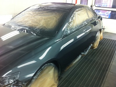

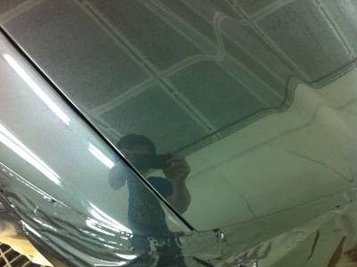

Wybralem teraz Diamont Top. Za kilka dni pokaze wam zdjecie.
Wys³any: 2012-05-12, 22:15
Bardzo przyjemny materia³....
Mike83
Wys³any: 2012-05-14, 20:32
Posty: 15

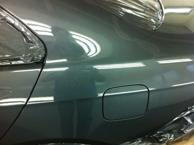

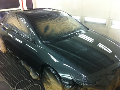

Prosze bardzo. Ale ma troche cytrynê :/
Plik ¶ci±gniêto 219 raz(y) 1.64 MB
Plik ¶ci±gniêto 280 raz(y) 1.76 MB
Plik ¶ci±gniêto 205 raz(y) 1.62 MB
Plik ¶ci±gniêto 254 raz(y) 1.58 MB
Chali68
Wys³any: 2012-05-14, 22:11
Posty: 247
No i co w tym piêknego,polakierowane super. Lecz wygl±da jak zwyk³y sam z ulicy i to jest ten twój efekt?
