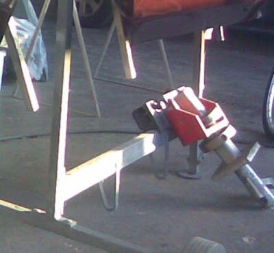

Mam pytanie czy kto¶ moze dzia³a³ na takiej ramie?czy jest ona co¶ warta? ,mam do wyci±gniecia ty³ w pasacie komki
zrobi³em konia w³asnej produkcji 2 szczenkowego z si³ownikiem 10T ale to nie to , zastanawiam sie nad kupnem tej ramy :
http://www.allegro.pl/ite...docer_rama.html
si³ownik 20T pewnie starczy ,cena do¶c niska i plusem tego jest to ze idzie j± rozkreciæ bo nie mam za wiele miejsca w garazu.

Je¿eli ta,,niby rama,, ma si³ownik 20T to w trakcie pracy sama siê po³amie.Nie jest zrobiona nawet z profili (kszta³townika) a z pozginanych blaszek.
Powa¿nie to szkoda kasy na to co¶.
Rama musi byæ funkcjonalna
-³atwy monta¿ auta
-w trakcie pracy mo¿liwo¶æ przestawiania g³ównej wie¿y z ró¿nych stron auta
-mo¿liwo¶æ stosowania ró¿nych podpórek trawersów i przeciw wie¿
-mo¿liwo¶æ rozbudowy o dodatkowe mocowania(BMW itp.) i osprzêt
To takie spostrze¿enia z pracy na ramie .
Nale¿y my¶leæ przysz³o¶ciowo bo to wywalanie kasy w b³oto .Pracy na ramê jest du¿o zawsze co¶ tam trzeba podci±gn±æ a jak ma siê sprzêt ,,rasowy,, to nie kilka w roku a kilka miesiêcznie.A si³ownik 20T czy 30T nie jest wyznacznikiem ¿e rama jet ,,mocna,,

teraz rozumiem o co Wam chodzi z funkcjpnalno¶æi± no niby racja ,zeby zmieiæ k±t na koniu bedzie sie trzeba wczo³gac pod auto ,a na prostakatnej wszystko mamy na wierzchu z ³atwym dostepem ale czemu piszesz Homer S. ze jest zrobiona z blaszek jak przeciez na zdjeciach jest widoczny 2 teownik owiniety blach± ryflowan± . Dobra czyli jak do tej pory 3 g³osy na NIE daje mi to do myslenia .

tak siê przygl±dam tej wyci±garce ( :D ) i faktycznie ma si³ownik ¿e tiry by wyci±gn±³,ale te szczêki i ich ³apy to malucha chyba ledwo utrzymaj±. poza tym to d³ugie ramiê docera daje do my¶lenia i jego czopowanie. du¿e si³y na ma³y kosz. zastanawiam siê czy to by nie wyrywa³o auta ze szczêk,albo nie gie³o progów. twoja k±townica jak piszesz mo¿e ,albo nie musi byæ wiele gorsza, a za to jednak musisz wywaliæ.

ponizej masz lape od Blackhawk-a,zobacz i porownaj jej "solidnosc" z lapami jakie posiada urzadzenie,ktore przedstawiles ;) .Ta ze zdjecia wazy okolo 20 kg.
