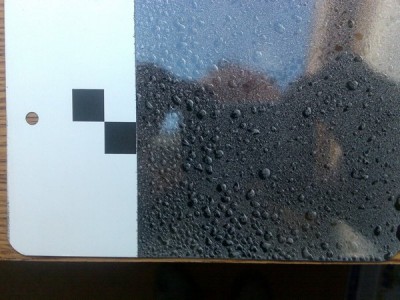

OK, dzieki panowie. Mo¿esz Przemo 1972 opisac jak uzyskac ten efekt, albo jakiegos linka daæ???? Mo¿e sie skuszê na pistolet, bo kompresor z butla 50 da rade na rower raczej :)
przemo1972
Wys³any: 2009-05-19, 19:43
Posty: 551
Sk±d: SC
Efekt wyglada mniejwiecej tak jak na zalaczonym foto.Poprostu kladziesz kolor podstawowy czyli tlo, na sucha baze naproszasz kropelki wody (np.zraszaczem do kwiatkow ;) ).Nastepnym krokiem jest napruszenie drugiego koloru, robisz to z odpowiedniej odleglosci aby nie zdmuchnac kropelek wody.Odleglosc pistoletu min 1-1,5 m., chodzi o to aby odkurz(overspray) osiadal swobodnie na kropelkach wody.Pozniej suszenie (suszarka do wlosow lub opalarka, zakladam ze nie masz kabiny ;) ) Po wysuszeniu oczywiscie klar.Jesli sie zdecydujesz na wykonanie uzywaj tylko wody destylowanej!Jesli interesuja Cie bardziej skomplikowane histrie to zerknij w dzial "airbrush".

E no to niez³y bajer. Rozumiem ze szuszarka trzeba tak dmuchac co by kropel nie zdmuchn±æ. A czy mozna zostawic do naturalnego wyschniêcia??
Oraz jaki kolor ma byæ tego lakieru, np. jak baza jesty srebrny to co ma byæ srebrny kilka tonów ciemnijeszy lub ja¶niejszy ????
przemo1972
Wys³any: 2009-05-22, 17:31
Posty: 551
Sk±d: SC
Mozesz pozostawic do wyschniecia wody(np.na noc).Natryskuj i susz tak aby wody nie zdmuchnac ;) Co do koloru-jaki Ci pasuje byle kontrastowy, np . pierwsza baza czarna, druga zloty metalik z grubym ziarnem.

Ok, dzieki. Domyslam siê ze jak maluje rowerek powiedzmy w 3 kolorach w zró¿nymi wrzutami, to ten efekt kropel wody mo¿e byc bardziej lub mniej widoczny, bo kontrastowanie nie bêdzie wszêdzie równomierne ????
Po 1 bazie szlif ?? potem skraplam wod±, natrysn±æ, szuszyæ i szlif i potem klar i polerka - dobrze to widzê ????
przemo1972
Wys³any: 2009-05-25, 16:14
Posty: 551
Sk±d: SC
zadnego szlifu.go Paints
