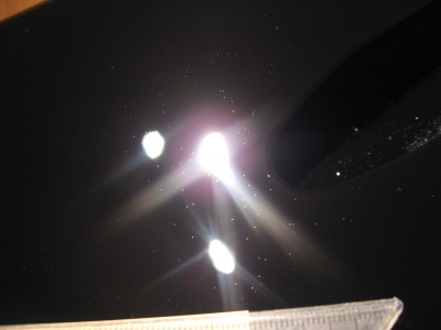

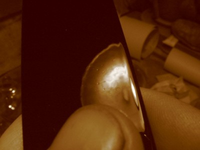

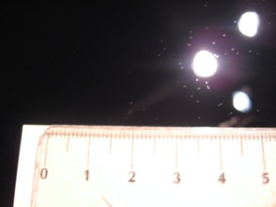

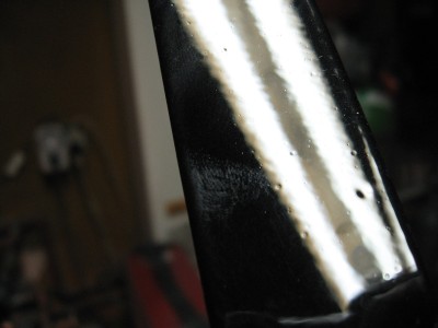

Dziêki wielkie wszystkim za chêæ pomocy!! Dodajê kilka fotek,mo¿e to pomo¿e postawiæ diagnozê szanownemu gronu...
Acha! Dzisiaj rano stwierdzi³em,¿e rama któr± lakierowa³em wczoraj jako ostatni± przy ca³kowicie wy³±czonym ogrzewaniu - wysz³a o niebo lepiej,tzn kraterki s± w ¶ladowych ilo¶ciach.Czy¿by w powietrzu z nagrzewnicy podawanym do lakierni co¶ by³o?? S³ysza³em ¿e kto¶ zamontowa³ sobie do lakierni dwa Webasta od autobusu i mia³ podobne utrapienie jak ja.Problem ust±pi³ jak na wiosnê przesta³ korzystaæ z ogrzewania...Co wy na to??

gola
Wys³any: 2009-03-12, 19:50
Posty: 854
moim zdaniem to nie jest gazowanie a zwykly silikon.
Kratery sa nieregularne wiec przez samo to nie jest to gazowanie.Gazowanie inaczej wyglada,sa to mikro pecherzyki na powierzchni lakieru a tutaj mamy doczynienia z dziurkami.
Albo w sprezarce masz olej,albo tak jak piszesz.
zed
Wys³any: 2009-03-12, 19:57
Posty: 328
gola napisa³/a:
po mojemuto to wyglada na olej ze sprezarki zainwestuj moze w filterek pod pistol devilbissa koszt ok 40 pln na allegro inne moze i tansze ale made in ?
krzysztof66
Wys³any: 2009-03-12, 20:39
Posty: 19
W³a¶nie taki filtr podpistoletowy mam za³o¿ony.Przed nim du¿y filtr odwadniacz CKD,a jeszcze wcze¶niej te¿ spory - jaki¶ w³oski.Wiêc chyba to niemo¿liwe,¿eby wilgoæ lub olej przedostawa³y siê t± drog±.
