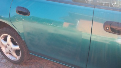

Wys³any: 2017-07-04, 20:33   Matowy element po lakierowaniu
Witam prosze o pomoc, polakierowa³em drzwi sprayem bo by³y strasznie porysowane do podk³adu, jako ¿e do podk³adu to po prostu zmatowi³em powierzchniê i od razu na³o¿y³em bazê 2 warstwy, potem klar i drzwi s± dalej matowe strasznie ten kwadrat siê odróznia, od razu zaznaczam ¿e spodziewa³em siê ¿e bêdzie to wygl±daæ na amatorkê i odstawaæ od reszty ale czy da siê ten element chocia¿ trochê przybli¿yæ do wygl±du reszty? My¶la³em ¿e mo¿e za ma³o klaru na³o¿y³em albo za daleko spray trzyma³em.
Plik ¶ci±gniêto 145 raz(y) 1.5 MB

Wys³any: 2017-07-04, 22:00
Posty: 245
gothic421, We¼ ch³opie nierób wiochy,wyje¿d¿asz z czym¶ takim a pó¼niej szukasz pomocy.
Powiedz mi dlaczego nie zebra³e¶ jakichkolwiek informacji przed robot± tylko robisz na pa³e.
Pewnie nie masz polerki?bo inaczej by¶ nie pyta³.
A najlepiej oddaj do lakiernika.
Mazda 323 f BA to fajne autko i mocne konstrukcyjnie szkoda ¿eby tak wygl±da³a.
gothic421
Wys³any: 2017-07-05, 02:28
misias napisa³/a:
Ciê¿ko doszukaæ siê informacji na internecie jak kto¶ siê o co¶ zapyta na forum to zaraz ludzie cisn±, ¿e idz do lakiernika. Chcia³em to zrobiæ sam bo po pierwsze najbli¿szy lakiernik chcia³ za te drzwi 200 z³otych a poza tym chcia³em sam siê nauczyæ przynajmniej podstaw. Polerkê mam za³atwion± u znajomego tylko nie wiem czy ja co¶ [...]³em z tym klarem czy wystarczy sama polerka i bêdzie to w miarê wygl±daæ.
