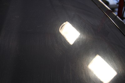

Witam otorz oddalem tydzien temu ca³y samochod do malowania oprocz dwoch zderzaków
Zdjecia jest zapozyczone z inernetu lecz na calym samochodzie mam takie rysy i grubsze niektore do 15cm dlugosci...
Zastosowane pasty to Menzerna 500,2500,4000
Dostaje dzis telefon ze samochod jest do odbioru zajezdzam wchodze do warsztatu z daleka fajnie sie blyszczy itp lecz juz z odleglosci 3 metrów bylo widac duze rysy na jedncyh drzwaich i dachu jest totalna masakra na pozostalych elementach jest tego duzo mniej ale widac.
Samochodu nie odebralem oczywiscie,powiedzialem ze ma byc poprawione jesli nie to nie zaplace ale jestem pewnien ze nie zrobia tego na cacy i beda chciali mi dwaj panowie wcisnac wozek.
Co am robic w tym momencie? jesli nie zrobia tego jak nazlezy?z³ozyc propozycje opuszczenia kosztów roboty ? Czy w raze czego zostawic samochod na warsztacie i braac rzeczoznawce?
KOlejna sprawa...
Jak oddawalem auto mowili bedzie blyszczec nie bedzie widac zadnych zafalowan po szpachlowaniu dzis odrazu zobaczylem jak narazie 3 miejsca ktore ostro rzucaja sie w oczy co w tym przypadku?

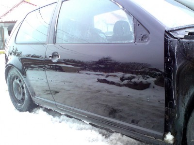

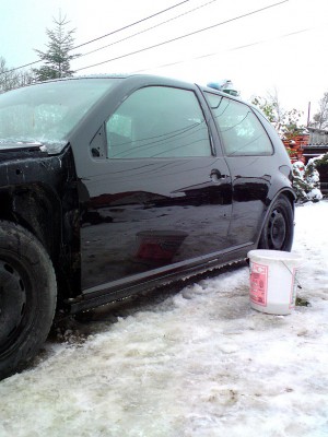

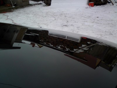

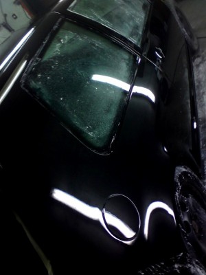

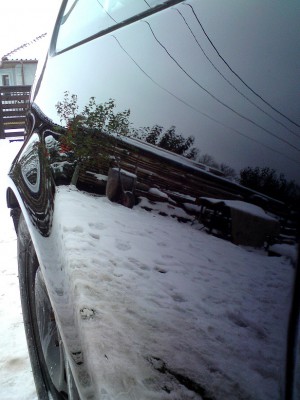

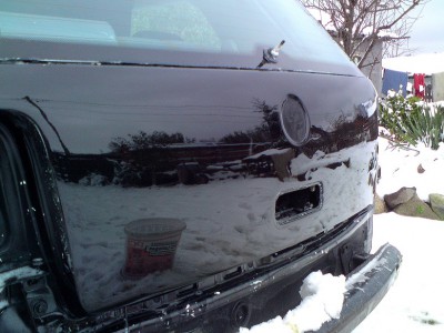

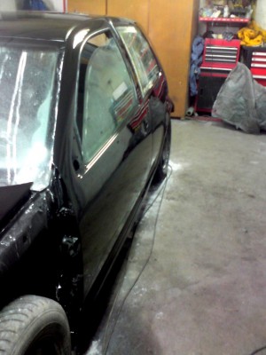

Zdjecia wykonane SONY ERICSSON C902 wiec szalu nie ma tak jak i nie oddaje takie efektu jak na zywo...
Plik ¶ci±gniêto 242 raz(y) 118.92 KB
Plik ¶ci±gniêto 246 raz(y) 186.93 KB
Plik ¶ci±gniêto 243 raz(y) 202.03 KB
Plik ¶ci±gniêto 214 raz(y) 208.2 KB
Plik ¶ci±gniêto 184 raz(y) 197.28 KB
Wys³any: 2012-10-30, 15:21
rmxxxx napisa³/a:
Jesli chcia³es pokazaæ wady, to fotki nic nie wniosly.
Wygl±da na zdjeciach bardzo normalnie, nic nie swiadczy o fuszerkach.
Co innego w swietle sztucznym, jarzeniowym, tak, tam widac ka¿d± ryskê, wtr±cenie itd.
Na podstawie zdjeæ, pracy któr± wykonali (æwiartka itd) w stosunku do ceny 1500 z³, to trafili na entuzjastê jako¶ci serwisowej.
Za 1500 to masz dwa elementy pomalowane w aso, niekoniecznie lepiej ni¿ tu na fotkach ^^
Nie wnikam jak wygl±da w realu, bo skoro mówisz ze zostawili rysy, to widocznie musieli cos zostawic.
Liczyli na to ¿e w dziennym swietle nie bêd± psuæ efektu - jednak pokazali w swietle jarzeniowym.
Co do lekkich fal na kicie.
Wymieni³e¶ uszkodzony panel na nowy?
Czy szpachlowana uzywka, lub klepanko starego?
Nie im jednym potrafi kit blache pociagn±æ jak zima promiennikiem nie wygrzej±.

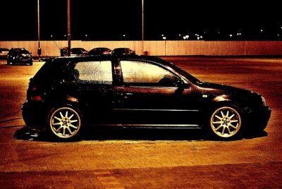

Tak zeby rozwiac niektorych dziwne wymysly Zdjecia z przed okolo roku

Do paw³a 1108 mamy racjê! Koledzy spój¿cie na odbicie w masce na fotce tylko odwruæcie do do góry ko³ami. Tam jest ta sama szopa i drzewo co na fotkach z linku jak malowa³ b³otnik. Go¶ciu od golfa co Ty pie..olisz ¿e komu¶ odda³e¶ auto do naprawy! Kogo Ty chcesz w uja zrobiæ! Ca³y czas jeste¶ na swoim podwórzu przy zasranym gara¿u z taczk± i drzewem. Robisz t± robotê kupe czasu a¿ Cie ¶nieg zasta³! A tu wymy¶lasz jakie¶ ¶ciemy jakie¶ fotki wklejasz. Co to k..wa jest. Przecie¿ Ty masz nas za idiotów poprostu! Do Gugusia we¼ no Zareaguj bo to jakie¶ jaja s±!!! Amen z tym tematem!
Wys³any: 2012-10-30, 22:26
Chali68 napisa³/a:
http://lakierowanko.info/...hp?t=6645#75712
Dobre. :spoko:
Wys³any: 2012-10-30, 22:31
a to jest ten Wygimiszek co pokazywa³ b³otnik od Golfa taki super lakierowany bez polerki a Kto¶ zauwa¿y³,¿e tam s± zacieki od pasty
... cenzura ma tupet
Ale ¿e¶ Go Krzychu znalaz³ :spoko:
