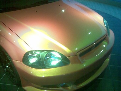

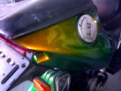

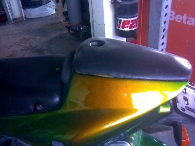

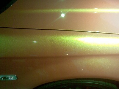

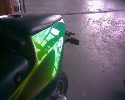

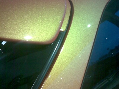

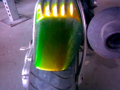

ta baza (Mipa Gemini) oddaje kolor w zalerznosci od podloza.
Ja lakierowalem na czerwonym-efekt pomaranczowy na wprost,czerwony pod katem.
Na czarny spod,daje zielony pod katem ostrym oraz zloty (ciemny) pod lekkim katem.Zrobilem rownierz natryski probne na podloze niebieskie-efkt niebiesko-zielony pod ostrym katem oraz mosiezny na wprost.
Na zoltym podlozu daje zolty na wprost oraz kiwi pod katem ostrym.
Jutro wrzuce zdjecia skutera polakierowanego ta baza na czarnym podlozu.
Na razie samochod na czerwonym ;) -jakosc zdjec nie za bardzo ale to telefon tylko ;)

dodaje obiecane zdjecia skutera ;)
Gemini na czanym spodzie.
