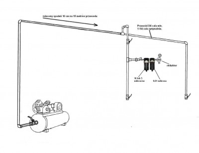

Witam, trafi³em na forum, poniewa¿ szuka³em informacji na temat mojego problemu i widzê ¿e tutaj mogê dostaæ fachow± pomoc o któr± dzi¶ tak ciê¿ko :) Jestem lakiernikiem od 10 lat zawsze pracowa³em u kogo¶ i temat instalacji pneumatycznej by³ mi obcy, ¿adnych problemów z wod± w lakierze nie mia³em. Otworzy³em swój w³asny zak³ad i po wykonaniu próby lakierowania na lakierze wychodz± ma³e kraterki na ca³ym elemencie. Jest ju¿ sprawdzone ¿e winowajc± jest woda. Przy dmuchaniu pistoletem leci woda. Mam blok przygotowania powietrza CKD i w pierwszym filtrze non stop zbiera siê woda, przy u¿ywaniu sprê¿arki co jakie¶ 10 minut mo¿na spuszczaæ z niego wodê. Od kompresora mam pod³±czony w±¿ który idzie do filtrów. Dodam ¿e kompresor nie jest z wysokiej pu³ki ( przymierzam siê do zmiany). Kompresor stoi w kanale, w którym jest podobna temperatura jak na hali.
Czy jest mo¿liwe ¿e kompresor jest s³abej jako¶ci i skrapla siê w nim du¿o wody co w po³±czeniu z amatorsk± instalacj± pneumatyczn± skutkuje wod± w lakierze?
Znalaz³em schemat (wrzucam fotkê) instalacji pneumatycznej który chcê wykonaæ u siebie w zak³adzie ale chcia³bym aby kto¶ fachowo doradzi³ czy taki schemat bêdzie ok i czy mam zrobiæ identycznie jak na obrazku.

Wys³any: 2015-10-04, 09:48
Posty: 824
Sam tak zeobilem i poprawa ogromna.tez tak mialem ze po 15 min pracy wody bylo 1-2cm w odwadniaczu a teraz narazie mam.spokój

Rozumiem ze zrobi³e¶ instalacjê dok³adnie tak± jak na schemacie? Pomog³o w 100% ?

zainwestuj w osuszacz ziêbniczy i problem bêdziesz mia³ z g³owy, u mnie filtr koñcowy nawet kropli wody nie widzia³ tzn, ja w nim nigdy nawet kropli nie widzia³em ;)

Mam instalacje bardzo podobn±. Filter wstêpny, potem ckd Odwadniacz i sate prep 100. Spre¿arka bardzo dobrej klasy.
Ostatnio przy normalnej pogodzie mi wszystkie filtry przepuscily wodê, a kompresor chodIl co kilka minut. Tak¿e chyba najpewniejszy jest osuszacz ziêbniczy.
Instalacja dobrze zaprojektowana pomaga, ale czasem i tak przepusci.

Tylko butla ci¶nienia 100 lit lub wiêcej i zapomnisz co to woda.
A jak jeste¶ podantem to do tego separator cyklonowy z elektrozaworem najlepiej .

Butla w Twoim przypadku ma wyj¶cia normalnie czy przerabia³e¶ co¶, aby dzia³a³a jak odwadniacz?

Kamil wej¶cie powinno byæ na dole z boku butli . Uj¶cie powietrza u góry . Efekt jest nieprawdopodobny jak zbiera i zatrzymuje wodê.

Butla stoi czy le¿y? Najlepiej wrzuæ jakie¶ foto.

Stoi i czym wy¿sza tym lepszy efekt.

Wystarczy 100cm. Niech te¿ nie bêdzie za w±ska . Moja ma 90cm wysoko¶ci i ¶rednicy jakie¶ 40cm.
Chyba ¿e masz tak± 1m3 to bêdzie najlepsza.
