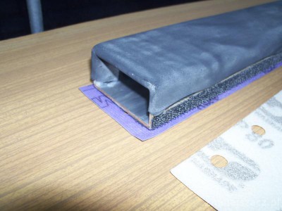

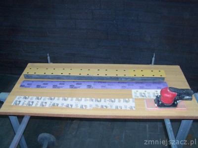

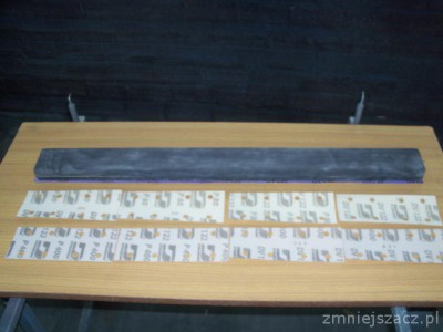

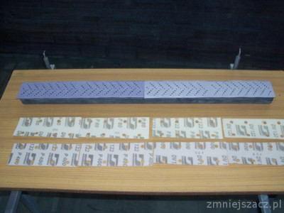

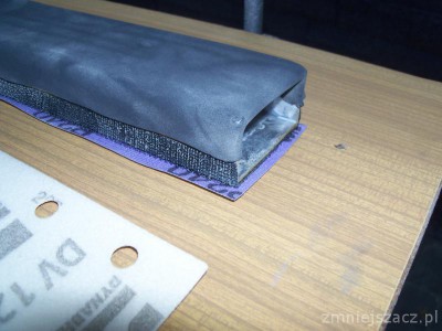

No to próbujê dodaæ fotki.
Papiery do³o¿y³em pogl±dowe aby by³o widaæ jak pasuj± i ¿e mo¿na robiæ ró¿ne kombinacje.
Ten wynalazek ma d³ugo¶æ 78 cm.
Wygl±da jak wygl±da ale "dzia³a" rewelacyjnie a na dodatek jest tani.
Teraz zrobiê jeszcze jeden tylko 118 cm.
Papiery mniejsze maj± wymiary 7 cm x 20 cm
Papiery wiêksze maj± wymiary 7 cm x 40 cm z tym ¿e s± naciête w po³owie d³ugo¶ci aby ³atwo by³o je przerwaæ na pó³.
Je¶li kto¶ nie ma takiej maszynki i kupowa³by papiery tylko do takiego klocka to radzê te 3M-a bo lepiej i ³adnie zbieraj± py³ w otwory - ew. siatkê.
Gradacji takich rzepowych jest od groma i uwa¿am ¿e s± lepsze ni¿ na klej.
(aha rzep jednak na d³ugo¶ci uci±³em bo by³o go ciê¿ko zawin±æ do ¶rodka - zawin±³em tylko piankê)
