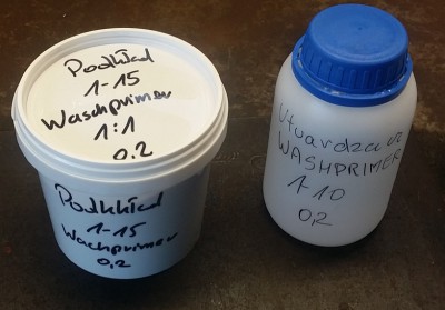

Tutaj nie wiem jakie maja byæ proporcje i czy trzeba to czym¶ rozcieñczyæ.

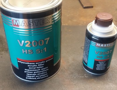

Tutaj idzie proporcja 5:1. Czyli 5 akrylu na 1 utwardzacza. Rozpuszczalnik tez tu dodac?? jesli tak to w jakiej ilosci

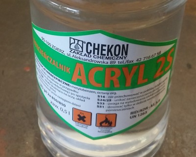

Rozcienczalnik do Master-a V2007?? do wash primera on sie chyba nie nadaje??

Farba ma byc w proporcji 5:1:1 Czyli Ral9005 ma byc 5 rozcienczalnika 1 i aktywatora 1

Odno¶nie wash primera:
Na opakowaniu podk³ad wash primer jest 1-15 na butelce od utwardzacza 1-10 nie wiem w ogóle o co z tym chodzi??
Oznaczenie 0,2 tez mi nic nie mówi??
Nie wiem czy jakim¶ rozcieñczalnikiem trzeba to rozcieñczyæ oraz jaki ma byæ odstêp czasu ¿eby po³o¿yæ akryl??
Akryl:
Jaka ma byæ proporcja rozpuszczalnika do podk³adu z utwardzaczem??
Ile warstw trzeba nanie¶æ na felgê??

-Wypiaskowane felgi nale¿y przetrzeæ papierem ¶ciernym np P 240 na g±bce lub zwyk³ym w celu zmniejszenia chropowato¶ci powierzchni,
- odt³uszczasz dok³adnie zmywaczem silikonu i odmuchujesz sprê¿onym powietrzem,
- wash primer który posiadasz jest w proporcji 1:1 czyli tyle samo podk³adu i aktywatora, nie rozcieñczasz niczym innym. Nie znam marki produktu ale dla pewno¶ci daj podk³adowi po wymieszaniu sk³adników ok. 15 min. na aktywacjê.
Nak³adasz w dwóch do trzech cienkich warstw w odstêpach 10 min. pomiêdzy kolejnymi warstwami.
- Po ok. godzinie do dwóch kiedy pow . felgi jest sucha na dotyk, BEZ MATOWANIA nak³adasz podk³ad akrylowy . Ten akurat który posiadasz trzeba dodatkowo rozcieñczyæ ok. 20%. Aplikujesz 2 - 3 warstw przy czym pierwsz± b.cienk±.
Szlif podk³adu akrylowego- p 400 na g±bce na sucho ( przy tym podk³adzie nie wcze¶niej ni¿ dwa dni po podk³adowaniu)
