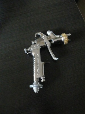

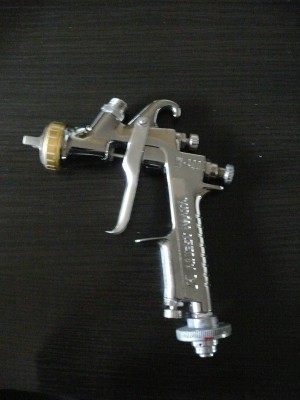

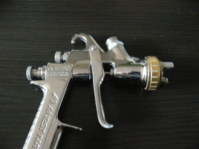

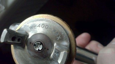

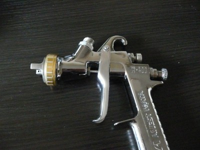

Fotki iwaty która jest na sprzeda¿. Jak jeszcze bêd± potrzebne jakie¶ fotki to mówiæ:)
Plik ¶ci±gniêto 238 raz(y) 155.36 KB
Plik ¶ci±gniêto 187 raz(y) 438.31 KB
Plik ¶ci±gniêto 255 raz(y) 419.15 KB
Plik ¶ci±gniêto 307 raz(y) 429.16 KB
Plik ¶ci±gniêto 177 raz(y) 454.08 KB

2qiuik napisa³/a:
Powiem Ci, ¿e jak dla mnie to w³a¶ciciel s³abo o ni± dba³.
I nie tyle chodzi mi o syf na gwincie czy ogólnie stare widoczne lakiery co pysk dyszy powietrznej i materia³owej.
Powietrzn± to chyba do sprzeda¿y szorowa³ druciank± - i to niedok³adnie.
A materia³owa wygl±da jak poobijana - szczególnie przy otworze.
Ale to nie znaczy ¿e nie dzia³a jak trzeba, czy te¿ poprawnie.
Poza tym na korpusie brak hologramu - lecz tym nie ma co siê martwiæ bo na mojej te¿ ju¿ go nie ma od ostrych k±pieli w nitrze.
