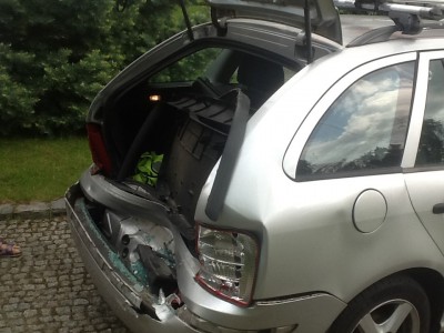

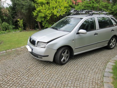

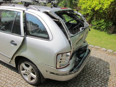

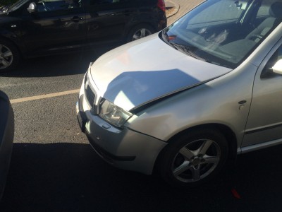

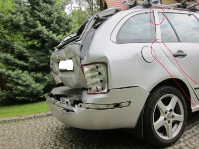

Witam mam mozliwosc zakupienia skody fabi po wypadku za niska cene przod auta minimalnie uszkodzony gorzej z tylem wykrzywiona na slupkach plus do wymiany klapa i zderzak nie fartownie Fabia zebrala od wysokiego BMW X6 wiec zamiast dostac w zderzak poszlo w prosto w klape.
Jako ze nie jestem w temacie takich napraw pytam sie tu czy oplaca sie to robic i jaki mniejwiecej byl by tego koszt(nie licz±c tylnej klapy zderzaka i reflektorów) zdjecia w zalaczniku

Auto nadaje siê tylko na czê¶ci.
Masz przestawion± ca³± pod³ogê z ty³u, i zapewne ruszon± pod³ogê pod siedzeniami pasa¿erów.
Bardzo mo¿liwe ¿e przednie pod³u¿nice te¿ s± nieco przestawione.
Jest jedna opcja, ale te¿ ma³o op³acalna. Kupujesz go³± bezwypadkow± karoseriê i wszystko przek³adasz.

dzieki za info bo w sumie znajomy chce oddac za 2tys i sie zastanawialem co do czesci no to klape i zderzak byl planowany zakup w kolorze moje obawy bardziej dotyczyly ramy jak sie ma sprawa z prostowaniem i czy jest to oplacalne wgl tym bardziej ze nie chcial bym przekroczyc 3.5tys za naprawe bo przynajmniej bym wiedzial co kupuje gdyz auto nigdy nie bylo ruszane przez mechanikow wszelkie naprawy dokonywane w serwisie ale raczej przedrozy to jego wartosc wiec sobie chyba odpuszcze
jeszcze raz dzieki za opinie
