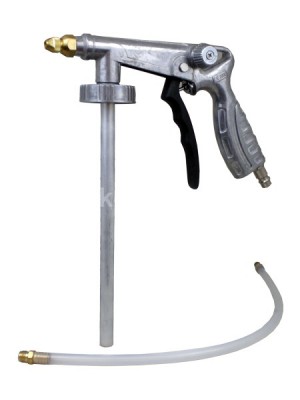

Mam Bit-gum i dotego kompresor ustawiony na 2-4.5 atm i piscolet z klasyczn± ropownic±
I jako¶ nie leci ten BIt-gum wcale z tego piscoletu.
Koledzy kto¶ podpowie gdzie le¿y przyczyna?
Czy go bitguma trzeba mieæ specjalny piscolet?
Czy trzeba go jako¶ specjalnie mieszaæ z benzyn± ? ja dodajê trochê by by³ rzadszy mimo to nie leci mi z tej ropownicy ? Co polecacie w tej sprawie ?
Czy w ropownicy jest mo¿e jaka¶ dysza która jest przytkana i nie leci ?
Z góry dziêkujê za ewentualne podpowiedzi i wyja¶nienia
Wys³any: 2015-07-25, 16:17
vitara, musisz mieæ pistolet do konserwacji np. taki:
Wsadzisz go do bitgumu i poleci,sprawdza³em.
Ropownica s³u¿y do ropowania,mycia itd rzadkimi plynami,sam u¿ywam j± przewa¿nie do zmywania wod± np. elementów blacharki.

http://allegro.pl/pistole...5135261959.html
wybra³em co¶ takiego , ten piscolet który pokazujesz to ju¿ go nie chce mieæ mia³em raz i niedosyæ ¿e trudno go umyæ to jeszcze piscolet na 4atm spowodowa³ rozdarcie tej puszki z barankiem dobrze ¿e mia³em okulary, nie chcejuz znaæ tych puszek wymiennych
