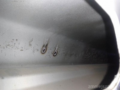

Zakupi³em ostatnio dostawczaka, zauwa¿y³em od wewn±trz ¿e by³a wypychana blacha oraz co jaki¶ kawa³eczek jest blacha przetopiona spawem, nie widaæ ¿eby blachy by³y spawane nie ma zak³adki a z reszt± to punktowe przetopy. Panowie po co tak blacharz robi³e ¿eby siê lepiej szpachla lepiej trzyma³a czy co? Pozdrawiam serdecznie.

Mo¿esz spaæ spokojnie to s± ¶lady po prostowaniu i naci±ganiu tych elementów które by³y uszkodzone i wymaga³y (nadawa³y siê do) prostowania.
Te ¶lady to np. mog± byæ punkty po mocowaniu "uchwytów" od m³otka udarowego ;)

Tak te¿ przypuszcza³em, ale wola³em zapytaæ:). Serdeczne dziêki za odp. Pozdrawiam

Tak to przyk³adowo wygl±da. Jeszcze raz dziêki.
