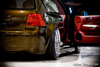

Witam chcê zmieniæ oblicze mojego auta. Polerka ju¿ mi nie wystarcza. I tu moje pytanie jak pomalowaæ auto na wysoki po³ysk niczym lustro zachowuj±c g³êboki mocny kolor.
Dodam mo¿e kilka obrazków o jaki efekt mi chodzi:
Czyta³em ¿e kilka warstw lakieru bezbarwnego i g³êboka polerka ogarniaj± sprawê
Plik ¶ci±gniêto 731 raz(y) 103.9 KB
Miki
Wys³any: 2015-06-16, 06:17
Na tych fotkach to mocno podkrêcony kontrast daje taki efekt, a nie lakier.
