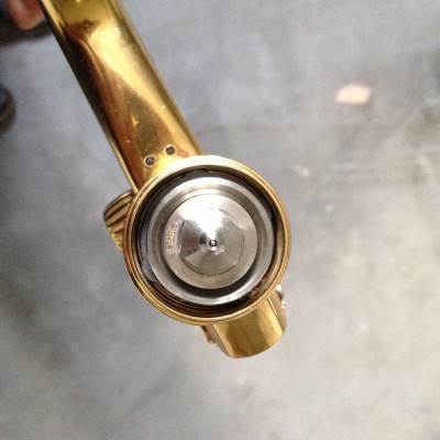

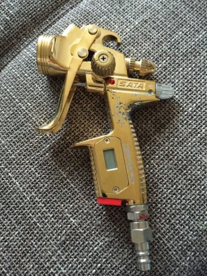

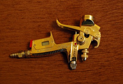

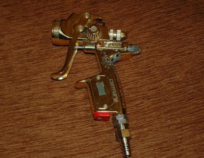

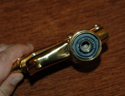

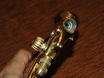

Witajcie, dzi¶ dotar³ do mnie pistolet, w za³±czniku pare fotek. Wylicytowa³em równie¿ na ebay.de nowy zestaw naprawczy w rozmiarze 1.3 o numerze 132373. Problem w tym ¿e zestaw naprawczy dotrze do mnie za tydzieñ. Czy bez dyszy mogê zdiagnozowaæ ogólny stan pistoletu? Po pod³±czeniu go do kompresora nigdzie nie syczy powietrze, po wci¶niêciu spustu na wy¶wietlaczu pokazuje siê maksymalnie 1 bar i szybko maleje (na kompresorze sutawione 6 bar). Czy to z powodu, ¿e nie ma iglicy oraz dyszy? Pistolet trochê poobijany, no ale wiadomo ¿e u¿ywany i za nie du¿e pieni±dze. Pyta³em w mieszalni któr± mam w pobli¿u czy znaj± jakiego¶ lakiernika z takim modelem pistoletu, ale niestety nikogo nie byli mi w stanie wskazaæ.

mariusz80
Wys³any: 2015-04-28, 18:15
Posty: 923
Sk±d: WZ
Rozebraæ, umyæ porz±dnie, posmarowaæ i czekaæ na zestaw

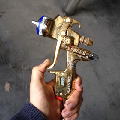

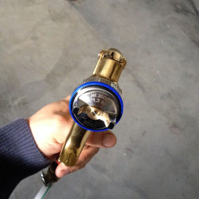

Zestaw naprawczy dyszy dotar³. W za³±czniku fotki. Nie mia³em jeszcze okazji sprawdziæ jak lakieruje, ale wydaje mi siê ¿e jest wszystko ok. Cinienie powietrza na wej¶ciu mo¿na bez problemu regulowaæ. Czekam jeszcze na kubki RPS.

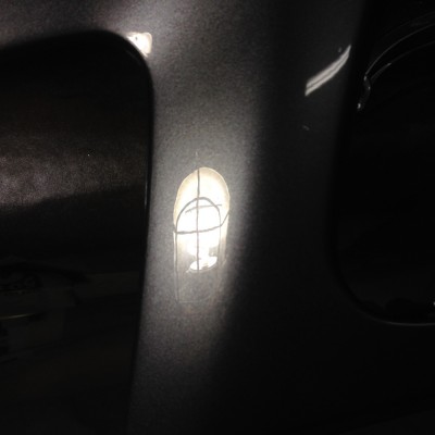

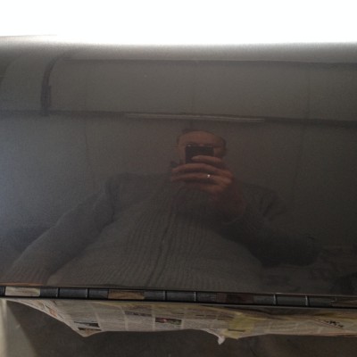

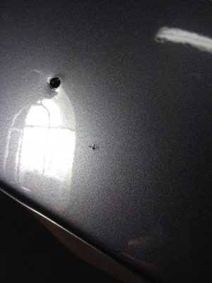

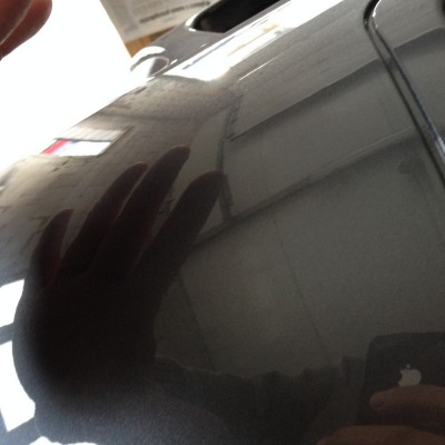

Jestem w³a¶nie po pierwszym te¶cie Saty na zderzakach od Audi A3 brata. ¦wietnie mi siê ni± lakierowa³o, kupki jednorazowe z mocowaniem RPS rewelacyjna sprawa, tylko trzeba pamiêtaæ o korku pod kubkiem, bo albo zapomina³em go odbezpieczyæ do malowania, albo zabezpieczyæ do mieszania lakieru ;)
Przed malowaniem obejrza³em trochê filmów w jaki sposób prowadziæ ten pistolet, muszê powiedzieæ, ¿e jest on dla mnie mega szybki w porównaniu do wcze¶niejszego nabytku produkcji majfrendów. Po³o¿y³em tak jak karta technologiczna lakieru kaza³a 2 pe³ne warstwy lakieru bezbarwnego. Rewelacyjnie siê rozla³, nigdzie nie pociek³o. Niestety podczas lakierowania przypêta³y siê dwa komary, jeden na bazie, którego uda³o mi siê zetrzeæ ¶ciereczk± antystatyczn±, drugi wpad³ ju¿ w lakier bezbarwny. Gara¿ w którym lakierujê jest du¿y, ale niestety puki co ¶ciany to go³y supereks wiêc trochê ¶mieci wpad³o w lakier bezbarwny. O¶wietlenie w gara¿u to raczej prowizorka, bo ¶wieci tylko lampa jarzeniowa pod sufitem, oraz druga lampa przeno¶na w rêce podczas lakierowania, aby o¶wietliæ lakierowane miejsce :D . Poni¿ej parê fotek z lakierowania, niestety robionych tylko telefonem wiêc sza³u nie ma w jako¶ci zdjêæ. Tak dla ¶cis³o¶ci dodam ¿e nie ja przygotowywa³em zderzaki do lakierowania, wiêc nie patrzcie na to, ¿e s± do³ki.
