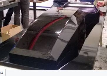

tak ma wygl±dac gotowe (tu czarna baza)
Plik ¶ci±gniêto 4686 raz(y) 24.92 KB

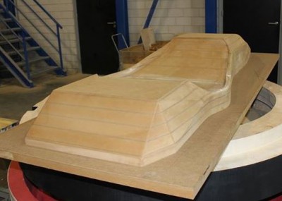

tak ma wygl±daæ po frezowaniu
Plik ¶ci±gniêto 61 raz(y) 31.52 KB
