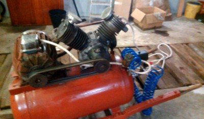

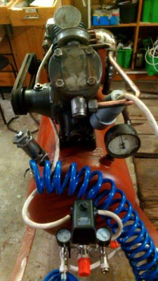

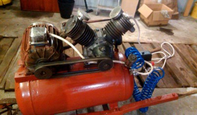

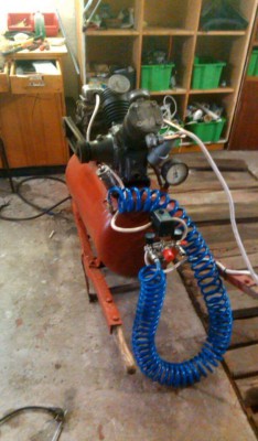

Witam Panowie. Wygrzeba³em w stodole stary kompresor zbudowany jeszcze przez mojego tatê jakie¶ 20 lat temu(za jego ¿ycia). Jest to bodaj¿e rosyjska sprê¿arka spiêta z silnikiem 3 fazowym (niestety nie wiem jakiej mocy). Kompresor trochê od¶wie¿y³em tzn oczy¶ci³em, przeczy¶ci³em metalowe filtry, dorzuci³em presostat, podpi±³em nowy kabel, oleju nie wymienia³em (powinienem?). Kompresor dzia³a. 100 litrów nape³nia do 8bar w 1m50sek wiêc tak mniej wiêcej powinien mieæ ~380l/min wydajno¶ci. Niestety na sprê¿arce nie ma ju¿ tabliczki znamionowej, tak samo nie ma jej na silniku :( Tutaj pytanko z mojej strony: mo¿e kto¶ z was zetkn±³ siê z takim sprzêtem? Chcia³bym zwiêkszyæ wydajno¶æ do ok 500 litrów (chcia³bym podpi±æ do niego piaskarkê syfonow± 38l). Czy zmiana ko³a pasowego na silniku na wiêksze za³atwi³aby sprawê? Ile wg was mocy mo¿e mieæ ten silnik? I ostatnie pytanie: czy powinienem wymieniæ olej w sprê¿arce? Je¶li tak to co to za olej? Dorzucam fotki kompresora do postu. Z góry dziêki ;)

Olej do wymiany koniecznie, nie wiem jakie obroty ma mieæ ta sprê¿arka ale napêd 1:1 z silnika to raczej ju¿ ma za du¿e a ty chcesz jeszcze zwiêkszaæ? Popatrz sobie po zdjêciach jakie du¿e ko³a pasowe wzglêdem silników maj± inne sprê¿arki.

1450 albo 960 obr/min ma. 3 fazówka raczej nie ma 2800. Zobacz na oko i porównaj z innym silnikiem.

Prêdko¶æ obrotowa to nie wszystko,wa¿ny stan zaworów ,pier¶cieni .
