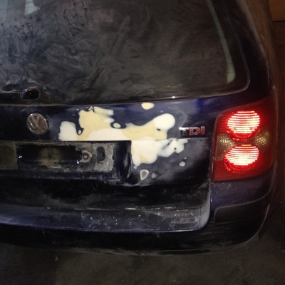

Witajcie, zamieszczam foto obrobionej tylnej klapy z Passata. Czy móg³by mi kto¶ zaznaczyæ na zdjêciu jak powinienem wycieniowaæ ten element aby zgubiæ ewentualn± ró¿nicê w dobranym kolorze w mieszalni? Lakier bazowy plus klar.

a nie lepiej ca³± klapê polakierowaæ ? nie wiem z czym niby ona tutaj mia³a by nie pasowaæ jak tutaj nie ma praktycznie elementów w tej samej p³aszczy¼nie. po co utrudniaæ sobie ¿ycie

kolego zeby cieniowac lakier musi byc dobrze dobrany .Jezeli bedzie zle dobrany kolor to cieniowanie i tak bd widac .Wez polakieruj ca³± klape i problem z g³owy

wycieniuj nad lampami reszta w bezbarwny, ten kolor b.d pasuje np z cromaxa

maluj ca³± klapê...uszczelki okleja siê ³atwo...
Wys³any: 2015-04-03, 22:31
Te¿ jaki¶ czas temu lakierowa³em klapê, ale t± plastikow± listwê w której siedzi zamek zdj±³em.
