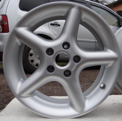

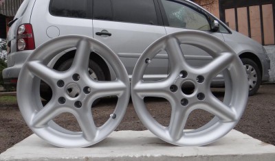

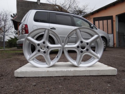

Jednak pomalowa³em tym bollem. Wysz³o ca³kiem spoko. Maluje siê tym prawie jak baz±.
Tylko trzeba cienko pyliæ. Jak siê grubiej wyleje wychodzi ala chrom. A to mi siê kojarzy z tandet±. Jak siê cieniutko kurzy tak ze trzy warstwy jest ok. Po ka¿dej ¶ciereczka antystatyczna bo siada du¿o niby ziarna. Na to bezbarwny i efekt taki.

maik4u, Igie³ka :D chyba swoje te¿ tym zrobiê,nie taki diabe³ straszny jak go maluj±.
Robota pierwsza klasa :spoko:
