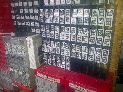

Tak wygl±da kolorbox. Na dniach koñczymy przekodowywaæ pigmenty.
[ Dodano: 2015-05-19, 14:28 ]
Powoli ju¿ mo¿na porównaæ oba systemy. Po pierwsze to akryle. 4M ma ¿ywicê do której leje siê pigmenty bazowe. Kolorystyka jest bez porównania ze Spectralem, ale i tak gorsza ni¿ w APP. Same programy recepturowe, minimalnie siê ró¿ni± w wielu kolorach. W 4M receptura podawana jest z dok³adno¶ci± do 2 miejsca po przecinku. Na tyle kolorów ile zrobili¶my na pigmentach 4M, pasowno¶æ do fiszki jest na zdecydowanie wy¿szym poziomie. Wygl±da na to , ¿e 4M jest dobr± alternatyw± dla Spectrala, dla chc±cych zminimalizowaæ straty na pigmentach.
