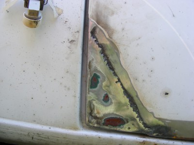

co tu radziæ aby efekt naprawy utrzyma³ siê wiêcej ni¿ jedn± zimê tylko wstawki je¶li masz sprzêt mo¿esz co¶ próbowaæ... ale nie jest to wbrew pozorom ³atwa sztuka :P
Plik ¶ci±gniêto 100 raz(y) 191.8 KB

Wstawki odpadaj± bo nie mam migomatu :/
Wys³any: 2015-03-17, 22:14
Posty: 826
co¶ trochê nie równa ta wstawka :D jak nie masz migomatu to by³o zostawiæ to blacharzowi .Ty jedynie mo¿esz siê ¿ywic± pobawiæ ...

barteek933 napisa³/a:
Ka¿dy kiedy¶ zaczyna³ :roll: aaa... i pisa³em ¿e to nie ³atwe :D
kosmaty69 napisa³/a:
skoro jest ruda 2x2 to wydaje mi siê, ¿e wstawka by³a by bez sensu
Dobra naprawa to wstawka... a ¿eby tylko by³o... zeszlifuj do blachy daj reaktywny, podk³ad akrylowy, szpachla do wyg³adzenia, potem jeszcze raz podk³ad akrylowy, baza, klar i gotowe :spoko: jak gdzie¶ wyjdzie dziura dajesz jeszcze ¿ywicê... ale jak siê sam potem przekonasz jest to tykaj±ca bomba zegarowa...
