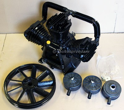

Witam serdecznie wszystkich :D
Ostatnio do¶æ mocno doskwiera³ mi brak kompresora, na tyle wydajnego aby z powodzeniem mo¿na malowaæ wiêksze powierzchnie oraz wypiaskowaæ i wyszkie³kowaæ drobne elementy g³ównie motocyklowe.
- Zbiornik z kompresora ASPA 180L
- Sprê¿arka 3090 3x90mm t³ok wydajno¶æ na papierze ssanie 1120l/min ( oczywi¶cie realnie my¶lê ¿e bêdzie oko³o 600 - 700l/min na wydechu )
- Silnik Elektra 5,5KW 2900obr/min
- Ko³a pasowe 350mm sprê¿arka - 110mm silnik
- Presostat 400V do 4KW z odprê¿nikiem
- Stycznik 400V 18A z cewk± 400V
- Wy³±cznik silnikowy PKZM0-16 ( zabezpieczanie silnika )
- Bezpiecznik nadpr±dowy C16
- Zawór bezpieczeñstwa 10Bar 1/4
- Zawór spustowy 1/2
- Zawór zwrotny przy³±cze butla 1" - sprê¿arka 3/4
- Rura miedziana fi22 przy³±czeniowa kompresor - butla
- Odwadniacz 1/2
- Manometr glicerynowy 0 - 10Bar
Zdjêcia z prac jakie zosta³y ju¿ przeprowadzone. Jak widaæ butla by³a "czym¶ polakierowana" wszystko zdzieram do ¿ywej blachy, po wspawaniu wszystkiego bêdzie podk³adowana i malowana.
Chêtnie odpowiem na wszystkie pytania je¶li kto¶ bêdzie chcia³ mogê zamie¶ciæ zdjêcia osprzêtu jaki zakupi³em.
Je¶li pogoda tylko pozwoli bêdê co parê dni zamieszcza³ kolejne postêpy prac. :)

Sprê¿arkê naby³em na allegro okazyjnie za 400z³ nowa, przepracowa³a zaledwie godzinê po zdjêciu g³owicy z jednego cylindra faktycznie minimalne ¶lady u¿ytkowania leciutko przytarte honowanie w jednym miejscu.
Dok³adnie jest to sprê¿arka z linku poni¿ej
http://allegro.pl/pompa-s...5267191421.html
Nie wiem tylko po jakiego grzyba pisz± zalecany silnik 7,5KW jak z powodzeniem wystarcza 5,5KW pokusi³ bym siê nawet o stwierdzenie ¿e 4KW te¿ da³by radê :D
Ciekaw jest tej sprê¿arki http://allegro.pl/sprezar...4995174201.html identyczna poza kolorem a ponad 200z³ dro¿sza... przypuszczam ¿e to oryginalny niemiecki lakier i filtry powietrza tak podbijaj± cenê ^^
Dla potomnych po wyga¶niêciu linku allegro w za³±czniku zdjêcie i nazwa u¿ytkownika który sprzedaje sprê¿arki - Sprzedaj±cy - JaCiTo_Sprzedam
Plik ¶ci±gniêto 440 raz(y) 110.9 KB
