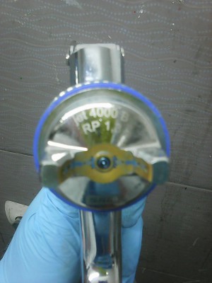

Mam problem ze swoja SATA 4000 1.3RP mianowicie strasznie chmurzy srebrny lakier, po ka¿dym la kierowaniu g³owica jest delikatnie zakurzona jak na za³±czonym zdjeciu. Proszê o rade co wymieniæ gdy¿ po³o¿enie srebrnej bazy graniczy z cudem...
A to normalne w tym systemie i przy tej dyszy.
Aby co¶ stabilnego zrobic na tej dyszy proponuje skrêcic materia³ na 1 i 3/4 obrotu... max 2 obroty. (2 i 1/2 lub 2 i 3/4 to max rozkrêcona dysza)
Uzyskasz ilo¶æ materia³u któr± przy tej dyszy pistolet da radê stabilnie k³a¶æ.
Cisnienie oczywiscie tez poni¿ej 2 atm... ile? To juz sam musisz przetestowaæ.
Jak kupisz dysze 1.2 lub nawet 1.2W to problem zniknie.

Wczorajsza nieudana próba odby³a siê na nastêpuj±cych ustawieniach: materia³ 2 obroty, ci¶nienie 1,75 bara, strumieñ na max efekt pod dwóch warstwach wypsikanych na pó³ sucho masakra...
Szczê¶cie ¿e stara poczciwa Sata 2000 1.4 HVLP jeszcze wisi w szafie bo dla niej to ¿aden problem.
Co masz na my¶li:
Jutro popróbuje skrêciæ materia³ trochê i popróbuje na ci¶nieniu od 1,5 bara mo¿e co¶ z tego bêdzie.

Napisz z jakiego systemu s± te bazy. Bo znam jeden, w którym srebra i z³ota ostatnio bardzo chmurz±, i mo¿liwe, ¿e to nie jest wina pistoletu:)

Ta akurat to Lechler 1:1.
Zwykle robiê na Heliosie 2:1 ale zdarzaj± sie problemy z kryciem. :/
