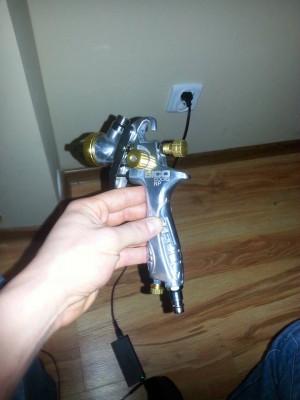

Mam kilka pytañ dotycz±cych pistoletu SICO RP GOLD z dysz± 1.3.
Chcia³bym zacz±æ przygodê z lakierowaniem, lecz mam problem bo nie wiem ile barów ci¶nienia utawiæ na mammometrze przy pistolecie. I jak ustawiæ odpowiedni strumieñ materia³u do powietrza. Ni¿ej za³±czam zdj z pokrêt³ami pistoletu. Proszê o wyrozumia³o¶æ i odpowied¼. Pozdrawiam :)

Wys³any: 2015-02-15, 18:50
Nie za duzo bo moze pêkn±æ :D
A tak na powaznie to baza 2bary bezbarwny 3-4 :)

Rozmawia³em z pewnym lakiernikiem i z tego co sie dowiedzialem to pistolet oszukuje o 0.2bara i poleca³ zeby ustawiæ na pistolecie 1.5bara wiec w rzeczywisto¶ci powinien mieæ 1.7 ale ile w tym prawdy to nie wiem wiêc wola³em zapytaæ :)

I jeszcze jedno pytanko, czy sprê¿arka 260L wystarczy by ten pistolet sobie poradzi³? Kupi³em RP z tego wzglêdu ze nie wymaga du¿ej sprêzarki ale czy sobie poradzi ? :P
Wys³any: 2015-02-15, 19:10
Posty: 824
do bazy z 2.5 i 3.5 klar

A jeszcze pytanko odno¶nie Pistoletu Sico RP green 1.7 dysza, jakim cisnieniem podkladowac ?
Wys³any: 2015-02-15, 21:42
Takim, ¿eby dobrze siê rozlewa³ podk³ad, nie wiem spróbuj na 3atm, mo¿e 3,5. Musisz wypróbowaæ. Nie mo¿esz te¿ s³uchaæ wszystkiego co Ci kto¶ powie, poniewa¿ bêdziesz mia³ jakie¶ przek³amania na reduktorze pod pistoletem, kto¶ Ci powie ustaw na 3,5atm, a tak naprawdê bêdziesz mia³ np 2,5 i dobrze nie bêdzie. Niestety, musisz u¿yæ trochê szarych komórek i jak chcesz lakierowaæ to stracic materia³ i próbowaæ.
Ze swojej strony powiem Ci, ¿e czeka Cie masa nauki i zmarnowanej kasy.
