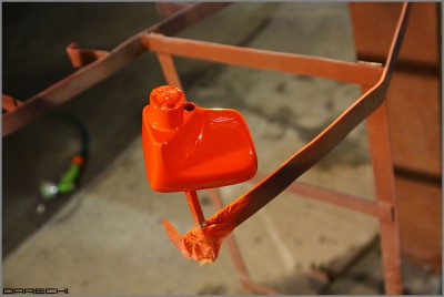

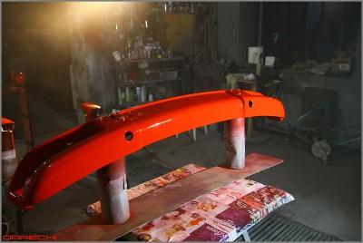

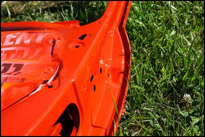

Dj Darecki
Wys³any: 2015-06-10, 08:50
Posty: 95
ursus1992 napisa³/a:
wrzuc fotki po lakierowaniu ;P
Foty s³abo pokazuj± efekty ...
Nie jestem lakiernikiem itp wiêc jako¶æ lakierowania nie bêdzie pewnie taka jak u fachowców z tego forum :)
Warunki spartañskie ale.........
Plik ¶ci±gniêto 292 raz(y) 162.38 KB
Plik ¶ci±gniêto 181 raz(y) 114.59 KB
Plik ¶ci±gniêto 228 raz(y) 167.27 KB
Wys³any: 2015-06-10, 09:40
Posty: 824
takie zdjêcia nic nie przedstawiaj±. tak po lakierowaniu b³yszczy siê bezbarwny za 50z³.
Dj Darecki
Wys³any: 2015-06-10, 14:15
Posty: 95
Dla tego pisa³em ¿e foty nic nie daj±.
Jak za 2-3 miesi±ce wszystko mo¿e si±¶æ .
A co do po³ysku widzia³em ju¿ lakiery za 50 - 100 z³ i nie wszystkie tak sie b³yszcz± i sa takie twarde
