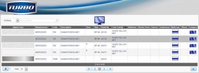

malowal ktos merca z 13roku kod: 799 3-CT per³a ? zrobilem probki i lipa 6 stopien dopasowania robilem tez z 2-CT 7 stopien dopasowania lipa tez technik od merca mi powiedzial zebym sprubowal zrobic z suzuki YC3 nie wiem baza z PPG moze robertlodz9 wie o co chodzi ;d

Jaki model mercedesa? My czesto robimy yc3 z suzuki na 3 warstwy perly, lub 799 podstawa na 2 warstwy perly zaleznie od modelu, system ppg envirobase hp

Jak masz gdzie¶ mieszalniê w pobli¿u mo¿e spróbuj tego . Czasem niemo¿liwe mo¿e staæ siê mo¿liwe ;) . Pewno¶ci nie mam - ale próba nie strzelba :)
Plik ¶ci±gniêto 96 raz(y) 92.93 KB

mercedes E klasa 13r. zrobilem probki yc3 z suzuki 8 stopien dopasowania i probka gdzie transparent 2 warstwy i 1 opy³ka wchodzi prawie idealnie dzieki za pomoc w poniedzialek bede swistal go. 100ml podstawy i 100ml. transparentu ponad 250z³ :O:O

Co to jest 8 stopieñ dopasowania? Cena 1250z³ za litr to co to z samego xyralica by³o robione :shock:

Spectrofotometr pokazal mu 8 stopien pasowalnosci. Robilismy w tamtym tygodniu e 212 przed liftem i yc3 poszedl na ostro bez cieniowania. A do ktorego technika dzwoniles? Do Jurka?
