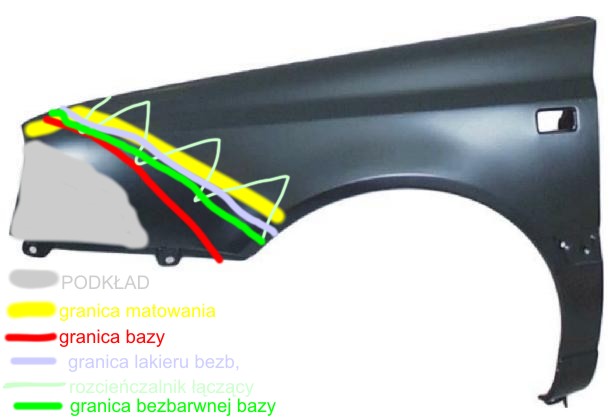

TEchnika cieniowania przy lakierowaniu na przej¶cia, polega na czê¶ciowym polakierowaniu s±siedniego elementu w celu ukrycia nieprawid³owego odcienia koloru. Czyli je¿eli wiemy, ze kolor jest np za ciemny lub za jasny, musimy zastosowaæ t± technikê. Je¿eli naprawiany jest przedni b³otnik, przej¶cie robimy na drzwi. W tym celu ca³e drzwi nale¿y zmatowaæ papierem 1000-1200. W pierwszej kolejno¶ci lakierujemy botnik. Na test karcie nale¿y stwierdziæ, na ile przej¶æ kryje lakier. Je¿eli s± to 2 warstwy, to nak³adamy pierwsz± i po przeschniêciu nak³adamy drug± z tym, ¿e dodatkowo lakerujemy drzwi na d³ugo¶ci 1/2 - 3/4. Lakier nale¿y nak³adaæ od b³otnika w stronê drzwi, wypylaj±c do¶æ mocno od po³owy. Wa¿ne jest, ¿eby nk³adany lakier zakoñczyæ w wy¿ej opisanej odlego¶ci. Metoda ta dotyczy wy³±zcnie baz niemetalicznych, metalicznych i per³owych. Przy lakierach metalicznych, drzwi najlepiej pokryæ warstw± bezbarwnej bazy (ró¿nie to siê nazywa, binder, ¿ywica bazowa...) w celu w³a¶ciwego ukierunkowania cz±stek aluminium. Dotyczy to szczególnie srebrnych kolorów. Cz±stki aluminium je¿eli nie bêd± ukierunkowane, mog± powodowaæ wra¿enie szaro¶ci lakieru. Czas potrzebny na to, to ok 5 minut. Wa¿ne jest tu równie¿ stosowanie oryginalnego rozcieñczalnika bazowego. Bezbarwna baza powoduje, ¿e baza w³a¶ciwa nie zasycha za szybko, szczególnie ta wypylona na koñcach. NA gotowo lakierujemy obydwa elementy lakierem bezbarwnym W CA£O¦CI!
Naprawê czê¶ci elementu, wg teorii, dokonuje siê wy³±cznie w ma³o widocznych miejscach, np do³y drzwi pod listw± itp... W praktyce bywa to ró¿nie.
Przyk³adem niech bêdzie czê¶æ przedniego b³otnika, przy kierukowskazie. Po wyszpachlowaniu i zapodk³adowaniu uszkodzonego miejsca, trzeba zmatowaæ drobnym papierem 1200-1500 czê¶æ dobrego, nie naprawianego lakieru w odleg³o¶co ok 15-20 cm. Robimy próbê krycia. Przy bazie postêpujemy jak wy¿ej, pamiêtaj±c o warstwie bezbarwnej bazy. Najlepszy efekt uzyskuje siê maj±c 2 pistolety. Jeden z w³a¶ciw± baz±, drugi z bezbarwn±. Po polakierowaniu podk³adu, robimy po³±zcenie starego lakieru z nowym. W tym celu nak³adamy ostatni± warstwê bazy lecz nie jak w przypadku cieniowania elementów tylko od starego lakieru w kierunku nowego. Czyli w naszym przypadku, od drzwi do kierunkowskazu. NIE ODWROTNIE! Ma to na celu niezapylenie dobrego lakieru. Baza powinna koñczyæ siê w odleg³o¶ci 10-15 cm od podk³adu. Nie mo¿emy jej nanosiæ do koñca zmatowanego miejsca. Po przeschniêciu nak³adamy lakier bezbarwny.
Nak³adanie bezbarwnego i lakieru akrylowego wygl±da identycznie. Najpierw nak³adamy 1-2 warstwy pamiêtaj±c o kierunku nak³adania. Po przeschniêciu 10-15 minut do lakieru dolewany 30% rozcieñczalnika ³±cz±cego (SRA, na przej¶cia...). i nak³adamy w odleg³o¶ci kilku cm za zmatowanym starym lakierem. Starczy 1 warstwa! 2-3 warstwy = zaciek! Rówie dobr± metod±, któr± sam stosujê jest po³±czenie samym rozcieñczalnikiem cieniuj±cym starego i nowego lakieru zamiast dolewaæ go do lakieru w pistolecie.
Po wyschniêciu mo¿na ³±czone mimejsce delikatnie zmatowaæ papierem 2500 i przepolerowaæ maszynowo. Gdyby¶my zmatowali miejsce mocno, powyrywamy lakier na ³±czeniu. Rozcieñczalnik cieniuj±cy ma za zadanie ³agodnie zredukowaæ grubo¶æ lakieru z 30-40 mikronów do 0. W wiêkszo¶ci przypadków nie widaæ naprawianych miejsc.
Mam nadziejê, ¿e pomog³em.

ixell napisa³/a:
Pomog³e¶, dziêki. :smile:
Czy dobrze rozumiem?:
Je¶li ¼le rozumiem, podpisz ten obrazek:
ixell
Wys³any: 2008-03-30, 00:33
Posty: 283
Sk±d: Kalisz
To jeszcze fotka
