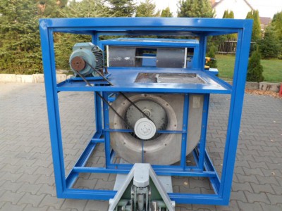

Chcia³em siê Was poradziæ co do wentylacji.
Posiadam takowy wentylator promieniowy http://allegro.pl/wentyla...4922075983.html
Tylko mój jest z silnikiem osobnym, napêdzanym poprzez paski. Silnik jest 4kw ip55, 1400 obrotów. Nie by³ to komplet.

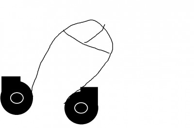

Planowa³em zrobiæ kostkê wyci±gow±, ala kostki Projektera. Z 3 lub 4 bokami ssawnymi. Filtry kartonowe i Paint stop. Zdjêcie planów poni¿ej na fotce nr 1.
No i zastanawiam siê teraz czy czasem nie zrobiæ sobie jednak ¶cianki lakierniczej mobilnej, takiej 2x1,5m, zamiast tej kostki.
Zastanawiam siê te¿ nad tym moim wentylatorem, czy to w ogóle ma sens. W wiêkszo¶ci rozwi±zañ widzia³em wentylator jednostronnie ss±cy i bezpo¶rednio silnik. Tak jak tutaj: http://olx.pl/oferta/scia...html#d26ca54d54
Podpowiedzcie co robiæ. Monta¿ mojego wentylatora w takim wyci±gu z paskami to chyba bêdzie problem, poniewa¿ silnik musia³by byæ jednak na wierzchu, nie nara¿ony na czynniki wybuchowe :cool: :sciana:

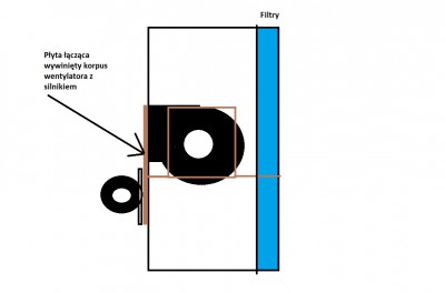

Mo¿na silnik wyci±gn±æ na wierzch tak jak tutaj na fotce z kabin± nr 2.
Co s±dzicie?

Ja bym wola³ mieæ silnik na wierzchu, nawet jakby obudowa paska klinowego mia³a mieæ nieszczelno¶ci przy wale, najwy¿ej trochê lewego powietrza by ci±gnê³o ale bezpieczniej i zdrowiej dla silnika. Jak masz co zrobiæ z tym wentylatorem i silnikiem to lepiej kup zintegrowany z silnikiem ss±cy jednostronnie i wtedy bêdzie ci ³atwiej go zamontowaæ na ¶ciance mobilnej.

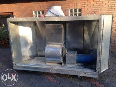

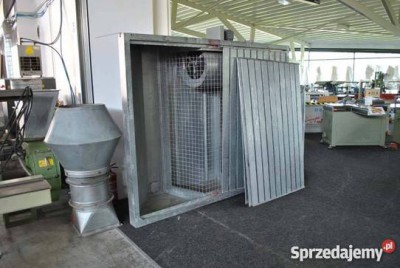

http://www.allegromat.pl/aukcja168928 na 2 fotce masz wyci±g zrób tak ..

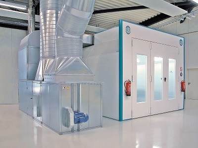

Silniki - osobny do napêdu uk³adu nadmuchowego i wyci±gowego. Stosujemy silniki indukcyjne trójfazowe z rozruchem gwiazda/trójk±t. Wykonanie w klasie IP 55.
http://www.autokabina.pl/autokabina.pl/eagle.htm

Dziêkujê Unek, ¿e odpisa³e¶. Powiem Ci, ¿e my¶la³em o zrobieniu czego¶ na kszta³t tego co wrzuci³e¶. Widzia³em na jednej ¶ciance lakierniczej jak silnik by³ przymocowany zaraz do wylotu z wentylatora na wsporniku/blasze. Rysunek pogl±dowy poni¿ej.
Co do rysunku to mogê zastosowaæ wylot do góry. Jakby silnik by³ na wierzchu to i mo¿e to nie wygl±da estetycznie, ale nie by³oby na nim syfu. Choæ to rozwi±zanie które wrzuci³e¶ jest te¿ bardzo dobre.
1. Tylko czy patrz±c na zdjêcie nr 2 z allegromatu(wrzuci³em poni¿ej)co wrzuci³e¶ my¶lisz o tym, aby kostka ca³a z 4 stron by³a w filtrach ss±cych(papierowe V i paint stop) czy np tylko z 1?
2. Tam gdzie jest silnik to te¿ ma byæ jako ca³o¶æ i ramka z filtrem, czy tylko dolna czê¶æ, a górna tam gdzie silnik okryta blach±?
3. Jak w takim agregacie dostarczane jest brudne powietrze do wyci±gu i turbiny?
Co do tematu Projektera to czyta³em to kilkana¶cie razy, i te¿ zastanawiam siê czy robiæ obieg zamkniêty np sterowany klap± czy sobie darowaæ.

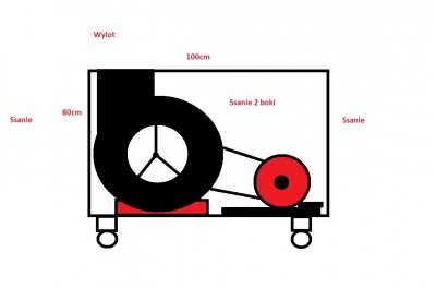

Do kolegi 936, wiatrak normalny nie wchodzi w grê. Musi byæ promieniowy. Nie wydam 800z³ na normalne ³opaty poniewa¿ ma ma³e sprê¿anie.
Podkre¶lam to jest rozwi±zanie tymczasowe. Kiedy¶ bêdzie prawdziwym wyci±giem. Na nawiew pójdzie co¶ wiêkszego. Ten wiatrak jest dwustronnie ss±cy i otwory maj± po 32cm. Na ko³a jeszcze nie patrza³em dok³adnie. Nie wiem czy jest 1:1, muszê sprawdziæ. Zawsze mo¿na zwiêkszyæ obroty do 1600.
W wersji dildo.
Plik ¶ci±gniêto 64 raz(y) 48.66 KB
W wersji box.
Plik ¶ci±gniêto 430 raz(y) 123.92 KB

KK, ten pierwszy rysunek wygl±da jak wielki kuta.s ^^ ^^ :mrgreen: :mrgreen: ;P ;P :x:
Wys³any: 2014-12-31, 02:06
Nie mog³em siê powstrzymaæ.

KK napisa³/a:
Syf i tak bêdzie przecie¿ od razu wszystko nie wyleci .Wiêc lepiej aby by³ zakryty .
KK napisa³/a:
Z tego co mo¿na wyczytaæ z postów PROJEKTER w boxie jakby zrobiæ wszystkie boki najlepszy jest to uk³ad do pomieszczenia w którym mo¿na go postawiæ na ¶rodku wtedy bêdzie spe³nia³o swoj± rolê, gdy¿ poustawiasz sobie elementy po bokach ..
Gdy pomieszczenie jest du¿e tak jak w twoim przypadku mo¿na zrobiæ tylko filtr na samym dole i zbiera ci od posadzki :D B±d¼ te¿ na jednej stronie i bêdziesz mia³ mobiln± ¶ciankê o tak± 2w1 :D Tak na ch³opski rozum ..
Twój wentylator spokojnie ma 10ty¶ m3 wiêc przelicz sobie kubaturê tej hali i spr czy starczy ciep³ego powietrza bo mo¿e okazaæ siê, ¿e Ci zabraknie :)
KK napisa³/a:
.2 czy tylko dolna czê¶æ, a górna tam gdzie silnik okryta blach±?
Tak bym zrobi³ .
KK napisa³/a:
No przez filtry wci±ga i wylatuje tam gdzie poprowadzisz kana³ wylotowy raczej na zewn±trz :D

Podaj wymiary tego wentylatora tzn wylotu..

Podam jutro wymiary wylotu. Co do tematu Projektera to bez obrazy jest to napisane s³owami cz³owieka, który nie chce siê podzieliæ informacjami, tylko co¶ sprzedaæ. Tak¿e s± nie¶cis³o¶ci i wynika z tego nic. Nawet takie wnioski jak to, ¿e taki box 90x90 jest lepszy ni¿ ¶cianka lakiernicza... co by³o w tym temacie poruszone. No, ale rozumiem to, poniewa¿ ka¿dy próbuje co¶ sprzedaæ i zarobiæ.
Dlaczego do obiegu zamkniêtego muszê robiæ dwa boxy? Na boxie robiê co¶, ala rekuperator z filtrami wêglowymi i kieszeniowymi/ewentualnie co¶ podobne, przys³onê sterowan± i np 50% na zewn±trz, a 50% do ¶rodka. Podobnie jak w strefie przygotowawczej.
Jak bêd± problemy z ciep³em to trochê ten wentylator przytkam, ewentualnie zmniejszê obroty/silnik. Jest jeszcze mo¿liwo¶æ zwiêkszenia ¼ród³a ciep³a, ale to jest tylko moje hobby, tak¿e mo¿e byæ tylko w okresie letnim.

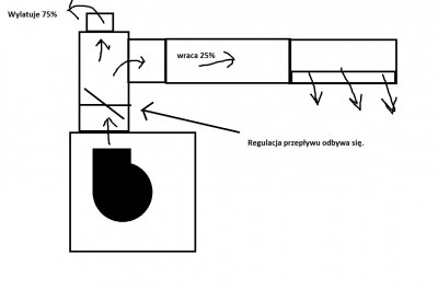

Nie wiem czy mieszam czy nie. Natomiast i sam Projekter pisa³, ¿e czê¶æ powietrza z 1 boxa mo¿e powracaæ do pomieszczenia i robiæ jako obieg zamkniêty np w zimê.
25% wraca z powrotem do pomieszczenia, a reszta powietrza wywalana jest na zewn±trz czyli 75%. Nie potrzeba dwóch turbin.
Na dole zamie¶ci³em pogl±d sytuacji.

KK napisa³/a:
Czyli tak jak pisa³em wcze¶niej 2 boxy :D

Dobra mniejsza z tym. Nie ma sensu o tym dyskutowaæ.
Wyj¶cie z wentylatora ma 47x40cm. A aktywne jest 47x27 poniewa¿ czê¶æ jest przys³oniona fabrycznie.
Czy mogê zredukowaæ komin/wyj¶cie do tego aktywnego pola czyli 47x27?
Prêdko¶æ wentylatora to oko³o 900-1000obr max. Poniewa¿ ko³o na silniku jest do¶æ ma³e. Sprawdzê dok³adnie obroty potem jak uruchomiê ca³o¶æ.
Nie wiem jakie filtry do koñca zastosowaæ...same paint stop starcz±?

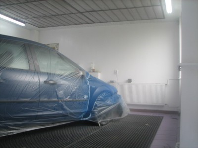

Pod spodem ¶cianka z podobnym rozwi±zaniem jak chce zrobiæ.

KK napisa³/a:
tak przecie¿ tylko tam wylatuje ;)

jak ma byæ to jako ¶cianka to bym zastosowa³ andrea ... u siebie mam paint i sypiê siê z tego strasznie ... mo¿e z tego kokosa ale nie wiem co to hehe
KK, zrób plenum tak jak masz na zdjêciu ale wiêksze chocia¿ 2x2 .. tak samo box wiêkszy i bêdzie to jako¶ dzia³aæ .. chyba, ¿e chcesz tylko mieæ mniej mg³y w hali to wtedy tylko ¶cianka

Dobra, wariant umiejscowienia silnika i wiatraka to ten poni¿ej.
Obudowa bêdzie prostok±tem.
Wielko¶æ 2000 x 1760 x 860
Profil kwadratowy 30mm, ¶cianka 2mm.
Pociête mam na t± chwilê 26mb tego profila. Przypuszczam, ¿e braknie.
Koszt jaki ponios³em do tej pory to 200z³ brutto stal.
Dodatkowo zakupi³em imad³o spawalnicze, do spawania pod k±tem prostym. Koszt 200z³.
Silnik i wiatrak kosztowa³ mnie 600z³ + 50z³ paliwo.
Zatem razem mamy ju¿ 1050z³.
Czas po¶wiêcony na ciêcie profili, przygotowanie pod spawanie i transport do mnie 3h.
Plik ¶ci±gniêto 400 raz(y) 31.08 KB
