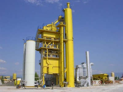

Potrzebujê w³a¶nie takiego rozwi±zania jak na filmiku.
Mam do pomalowania maszynê jak ze zdjêcia i potrzebujê du¿ej wydajno¶ci, ¿eby na podno¶nik nie wydaæ fortuny. Jakiego rodzaju najtañszy agregat mo¿ecie poleciæ. Powierzchnia bêdzie wypiaskowana i pomalowana gruntoemali± poliuretanow± z po³yskiem w jednej warstwie.
Nie chodzi o malowanie dekoracyjne i detale. Grunt aby sprzêt by³ do¶æ tani, gdy¿ bêdzie (najprawdopodobniej) jednorazowo wykorzystany.
