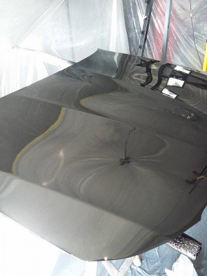

Witam. Kalbi to jest twoja standardowa metoda dotychczas czy co¶ siê zmieni³o? Lakierowa³em maske w kiepskich warunkach -noc s³abe o¶wietlenie, chcê zrównaæ morkê i usun±æ kilka wtr±ceñ.

ca³y czas tak robiê z tym, ¿e aby¶ nie mia³ tzw. "¶wiñskich ogonków" to lakier musi byæ bdb. utwardzony tzn najlepiej po wygrzaniu w kabinie lub na s³oneczku. Ewentualnie zastosuj pomiedzy abralon 2000 na mokro.

Dziêki Kalbi za pomoc:). Spokojnie poczekam kilka dni a¿ siê lakier w pe³ni utwardzi. U¿ywasz mo¿e past Menzerna?
