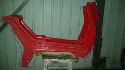

Witam!
Muszê poprawiæ zaznaczony na zdjêciu element ramy. Mam pytanie czy mogê pomalowaæ od nowa tylko element zaznaczony na zdjêciu czy muszê pomalowaæ ca³o¶æ?

jak umiesz to tak jak zaznaczy³e¶, a jak nie umiesz to ca³o¶æ ;)

chodzi mi tylko o to czy w miejscu odciêcia siê nie bêdzie lakier ³uszczy³ ?

jak wymatujesz to siê nic nie bêdzie ³uszczy³o! Nie mo¿esz po³o¿yæ w tym przypadku lakieru na niezmatowany element

To co chce pomalowaæ mam zmatowane a resztê normalnie oklejam? Akurat w miejscu odciêcia bêdzie spaw wiêc nie bêdzie tego widaæ.
:spoko:
