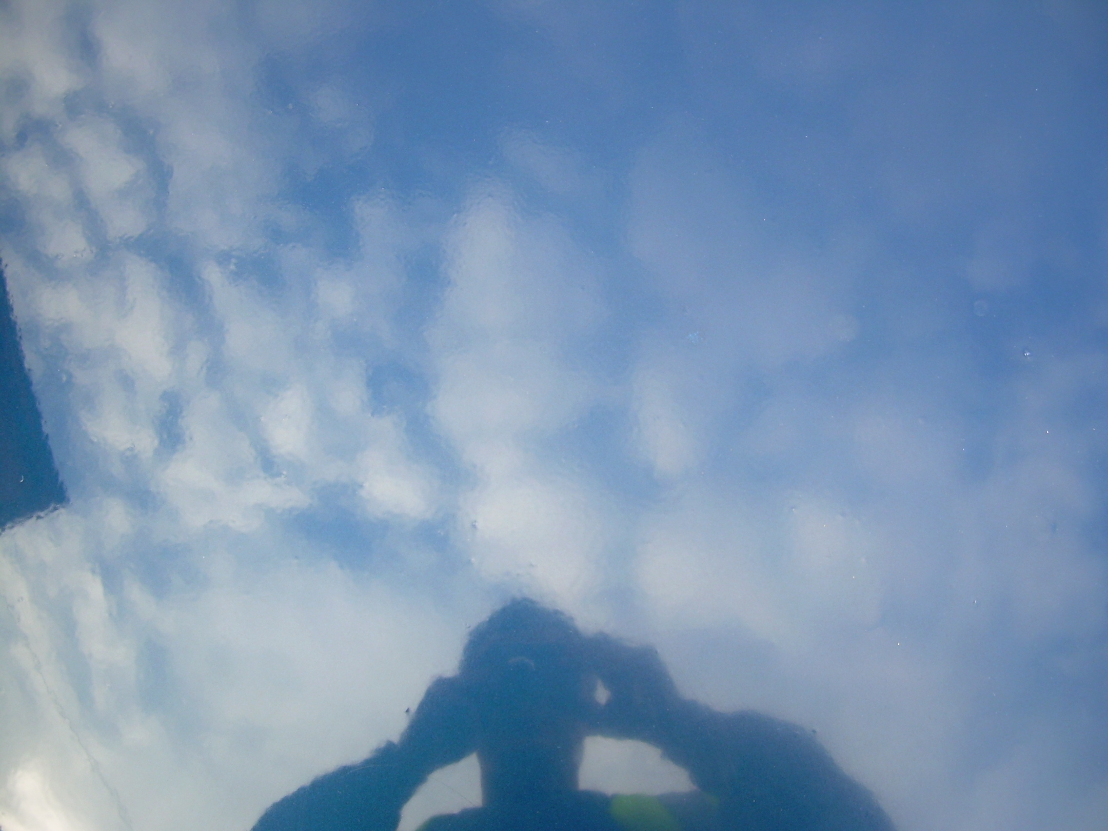

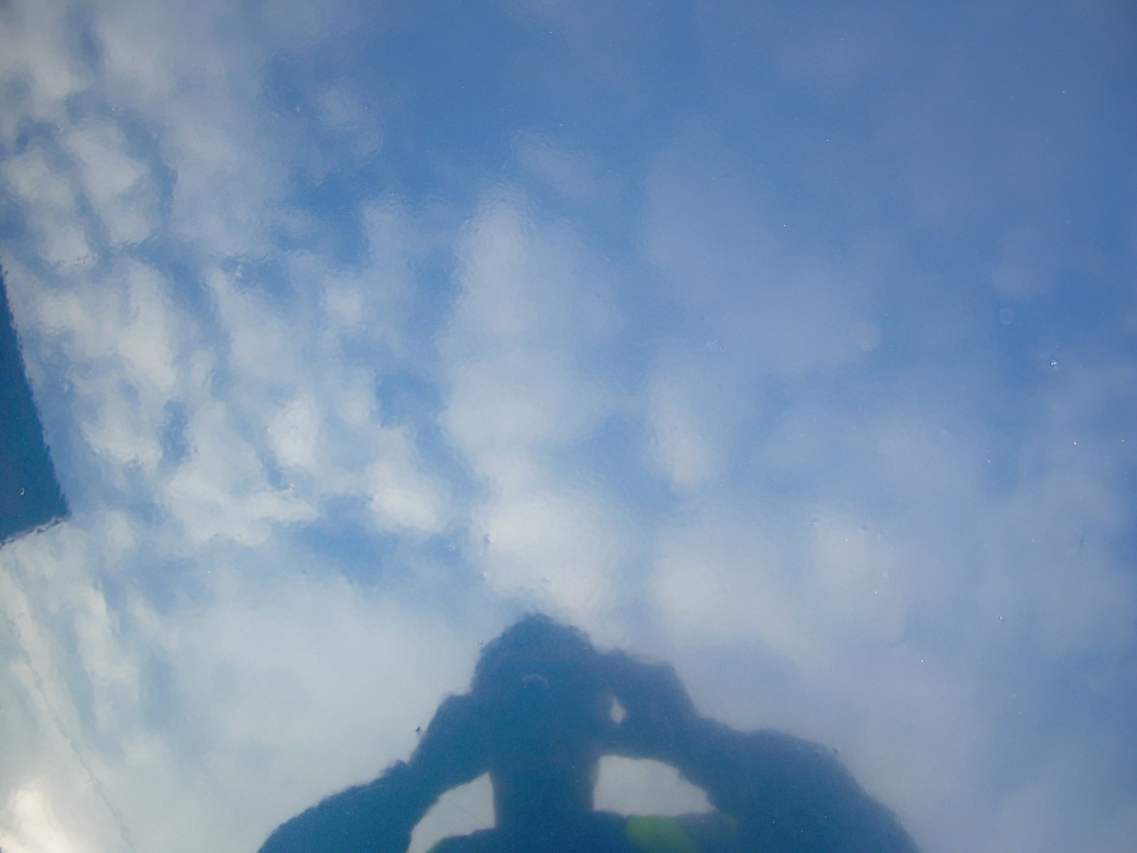

Wys³any: 2008-06-30, 22:56
Posty: 76
pomalowalem juz swoim kompresorkiem maske i pistoletem hvlp za 15 fuli i taki jest wynik przesylma fotke czy ktos moze ma pomysl czemu jest taki lekki baranek na masce czy da sie to spoleorwac popierem 2000 i pasta g3???czy moze ktos mi wytlumaczyc jaki bledy moglem popelnic ??rmbf??
Pobierz Plik ¶ci±gniêto 1216 raz(y) 905.51 KB
rbfm
Wys³any: 2008-06-30, 22:59
Pomóg³: 21 razy
Posty: 1890
hmm szybki jestes. dopiero godzine temu pytales jaki kupic pistolet a tu juz pomalowane :D
odpowiedz na twoje pytanie : hvlp + slaby kompresor
2000+pasta moze usunac baranka
peter
Wys³any: 2008-06-30, 23:00
Posty: 133
dla ciebie to lekki baranek?
przeciez to baran jak malowany :mrgreen:
tak na powaznie
mozesz przeleciec 2000 na mokro i polerka z pasta g3 tylko w zaleznosci ile warstw nalozyles na maske?
a z tego co widac to nie jest wylany lakier tylko rzeczywiscie namalowany :wink:
lopez
Wys³any: 2008-06-30, 23:05
Posty: 76
trzy warstwy mozesz opisac jak sie wylewa lakier ???
[ Dodano: 2008-06-30, 23:08 ]
moze tak wyszlo bo tak jak pisal rbmf ze do tego komprsora mojeg nie nadaje sie hvlp tylko hp wiec zamierzam zrobi to jescze raz tyko z hp ????
peter
Wys³any: 2008-06-30, 23:12
Posty: 133
lopez napisa³/a:
nie wiem czy dam rade
ja to robie zazwyczaj na dwie pelne bezbarwny i na trzy pelne akryl.
Jezeli chodzi o bezbarwny to lakierujesz pierwsza warstwe na gladko czyli bez baranka,miejsce w miejsce na tzw zakladke,czekasz 10 min i druga taka sama warstwa.
Z akrylowa farba jest troche inaczej bo na niej zaleca sie pozostawienie lekkiej morki czyli tego twojego baranka (oczywiscie nie az tak jak to ty zrobiles) i akryl sie sam rozleje po jakims czasie.
To jest wlasnie roznica miedzy lakierowaniem bezbarwnym(ktory w gruncie rzeczy tez jest akrylem ale o innych wlasciwosciach)a akrylem.
i zacznij od kompresora lub pistoletu
albo kompresor wydajniejszy do tego pistoletu albo pistolet HP do tego kompresora,co w sumie i tak nie gwarantuje idealnego efektu.

wiec licze na was
maska zostala spolerowana rowniez nie poporawnie bo zosalyzorbione na niej rysy ktore sa widoczne na sloncu nie wiem czy za mnocno przyciskalem popierem 2000 czy to od za mocnego przyciskania gabki na wiertarce podczas polerowania
efekt jest taki ze baranek jest miejsszy i jak sie patrzy z daleka albo nawet z bliska to nie widac ale z poku po okreslonym podaniem siwatla widac lekkkie fale na lakierze
zastanawiam sie czy kolejna przycieranie papierem ma sens i kolejna polerka sa teraz rysy czy mozna ze usunac pasta tempo ????\
