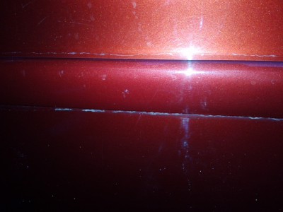

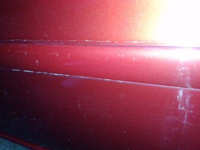

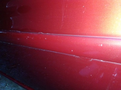

Czy istnieje jaki¶ domowy sposób na ³uszczenie lakieru przy krawêdziach po niefachowej robocie lakiernika? Problem widaæ na poni¿szych zdjêciach. Wcze¶niej linia ³uszczenia by³a bli¿ej listwy ale po polerce przeprowadzonej przez "fachowca" przy okazji robienia innych elementów linia ³uszczenia oddali³a siê od listwy.
Przymierzam siê do woskowania samochodu. Przy okazji chcia³em u¿yæ politury, glinki, spodoba³ mi siê równie¿ produkt Autoglym SRP. Jeszcze nie zdecydowa³em siê co do wyboru zestawu kosmetyków. Na ch³opski rozum wydaje siê, ¿e wosk zabezpieczy dalsze odrywanie siê. Je¿eli mój ch³opski rozum siê nie myli to pozostaje kwestia tego czy po tych kosmetykach zostanie to zatuszowane czy wyeksponowane. Mo¿e istnieje jaki¶ inny ¶rodek, który mo¿e pomóc zamaskowaæ to ³uszczenie?
Czyta³em, ¿e mo¿na zmatowiæ krawêdzie wodnym papierem ¶ciernym, "zamalowaæ" lakierem bezbarwnym w sprayu i wypolerowaæ. Nie wiem na ile to bêdzie rozs±dne w moim przypadku i proszê o poradê. Odrywanie listwy w celu poprawek to chyba te¿ by³aby grubsza akcja? Przed umyciem na myjni bezdotykowej by³o wiêcej ³usek, które w trakcie mycia oderwa³y siê i teraz nie wystaje to tak bardzo, jednak¿e wcale mnie to nie cieszy bo zapewne dalej bêdzie siê ³uszczyæ i znikaæ po myjni bezdotykowej powiêkszaj±c ³ysy obszar.
Nie op³aca mi siê oddawaæ drzwi do lakierowania, tak¿e je¿eli lakierowanie jest jedynym rozwi±zaniem to proszê chocia¿ o informacjê jak to bêdzie wygl±daæ po na³o¿eniu kosmetyków.

Samochód kupi³em w maju i ³uszczenie przy listwie wygl±da³o tak jak teraz przy klamce i nie pogarsza³o siê a¿ do polerki w zesz³ym tygodniu. Widaæ by³o, ¿e kto¶ tego nie wykoñczy³ tak jak trzeba. Wygl±da to tak, jakby kto¶ nie ¶ci±ga³ listwy do lakierowania. Pozosta³a powierzchnia jest ok (tzn. ma swoje uszkodzenia i obtarcia, ale lakier nie odchodzi w taki sposób). Posz³o 2-3 mm dalej ostatnio po tym jak blacharz chcia³ poukrywaæ rysy i obtarcia polerk± na drzwiach przy okazji robienia innych elementów. Na ¿ywo nie wygl±da to tak drastycznie. Zdjêcia robi³em celowo o zmierzchu z lamp± i z bliska aby wyra¼niej by³o widaæ problem.

Nawet je¶li przejecha³ przy krawêdzi, gdzie lakier zaczyna³ siê ³uszczyæ? Bo mi siê wydajê, ¿e tykn±³ polerk± i zesz³o 2 mm poluzowanej warstwy, która przed tym tykniêciem jako¶ siê trzyma³a i nie pogarsza³a. Przecie¿ nie chodzi³o mi o to, ¿e problem pojawi³ siê od polerowania pozosta³ej powierzchni. W ka¿dym b±d¼ razie jest to ma³o istotne w kwestii tego co mogê zrobiæ ¿eby to za³agodziæ. Karcher jest kusz±cy, ale mam nadziejê, ¿e ma kto¶ jaki¶ lepszy pomys³.

zdj±æ listwê, papier p 150-240, zerwaæ to do stabilnego gruntu, podk³ad, baza + bezbarwny i masz tak jak powinno byæ. niestety nic z tym nie zrobisz

Poradzi³ sobie kolega z tym problemem? Mo¿na spróbowaæ w nastêpuj±cy sposób:
1 zerwaæ delikatnie ³uski lakieru które ju¿ odstaj±
2 prysn±æ sprayem APP 2KHS Loser
3 zmatowaæ papierem 2000
4 prysn±æ sprayem APP 2KHS Loser
5 zmatowaæ papierem 3000
6 prysn±æ sprayem APP 2KHS Loser
7 polerka najlepiej maszynowa z past± 3G
8 polerka woskiem
¦rodek APP 2KHS Loser dobrze rozpuszcza nawet stary lakier i ³±czy go, trzeba uwa¿aæ z aplikacj± ¿eby nie powsta³y zacieki (chocia¿ na starym lakierze nie powinno, a¿ tak dzia³aæ). Oczywi¶cie trzeba poczekaæ, a¿ spray wyschnie dopiero mo¿na podejmowaæ kolejne kroki. S±dzê ze ta metoda pomo¿e o ile bezbarwny odchodzi od bezbarwnego lub akryl od akrylu, a je¿eli bezbarwny od bazy to nie ma rady trzeba lakierowæ
