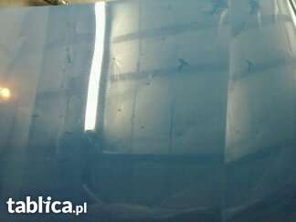

Ja uzywam brayta raz po raz,
T1 futro + T2 czarna gabka, odpusc sobie t3 szkoda kasy.
na akrylu wysz³o tak :)

Co¶ nie wyra¼ne te zdjêcia. Ledwo co¶ widaæ a widaæ lekk± "kiszkê".
