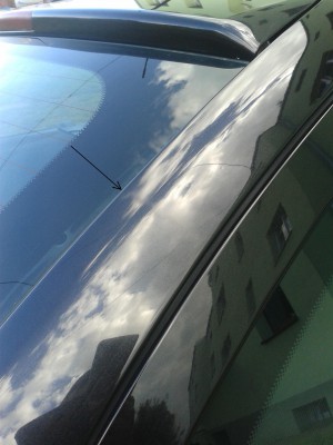

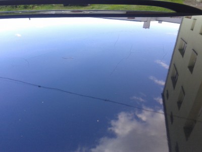

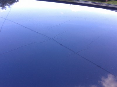

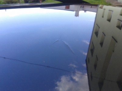

witam.kupi³em za dobre pieni±dze skodê octaviê II kombi. Przy zakupie od sprzedaj±cego dosta³em informacjê, ¿e antena by³a uszczelniana i lakierowany by³ pod ni± kawa³ek dachu. Sprawdzali¶my miernikiem i fakt tylko w tym miejscu by³a wykonywana naprawa. Postanowi³em oddaæ samochód do "miejscowego" lakiernika, który jak twierdzi od 20 lat jest w zawodzie. Po wykonanej naprawie okaza³o siê ,¿e kolor zosta³ ¼le dobrany to po pierwsze, na s³upkach baga¿nika widoczne jest cieniowanie, ma³o tego po up³ywie oko³o miesi±ca czasu na dachu pojawi³y siê pêkniêcia lakieru..Moje pytanie panowie co z tym zrobiæ? (dodam, ¿e go¶æ powiadomiony chce poprawiaæ, ale ja nie chcê bo za parê miesiêcy bêdê musia³ znów wie¼æ do niego samochód.Proszê o jakie¶ wskazówki.

porada jest taka, ¿e kij wie co jest pod spodem!!! betoniarka szpachli czy jak? ciê¿ko powiedzieæ! ale ¿eby to naprawiæ poprawnie to nale¿y zerwaæ wszystko do oryginalnych warstw czyli zerwaæ wsio nawet z poprzedni± napraw± bo to mo¿e byæ te¿ jej wina po¶rednio!. Tak¿e zrywaæ praktycznie do zera, i dzia³aæ jak technologia nakazuje.

jak dla mnie ale nie jestem pewien ,dach zaczol pracowac i chyba zaczyna szpachla
puchnac bo jak dobrze na zdjeciu widze podnosi sie platem i peka ,jak masz miernik to sobie sprawdz jakie wynik bedzie i wtedy podejmuj decyzje...
