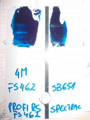

A straty kryj± (w mniejszym lub wiêkszym stopniu):
APP
Debeer
CSV - jak u nich kupujesz
Mipa
Spectral
w za³±czeniu zdjêcie pigmentów.

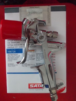

Na dowód moich twierdzeñ, przedstawiam prezent od Novola w ramach rekompensaty za reklamacje:)

trze¼wy inaczej napisa³/a:
Ile trzeba wys³aæ walniêtych kolorów aby dostaæ takiego guna :neutral:
Mipa
Mo¿e MIPA ... bo ProWest raczej nie wykazywa³ zainteresowania w pokrywaniu jakiejkolwiek straty :(
hmmm ... zdjêcie Saty i zdjêcie próbek . A gdzie potwierdzenie,¿e to nasza chluba narodowa wys³a³a ten skromny prezent do @trze¼wego inaczej ?

Siekiera napisa³/a:
To rekompensata za kolorystykê z 3 lat.
POLYKAR.PL napisa³/a:
Musicie uwierzyæ na s³owo.

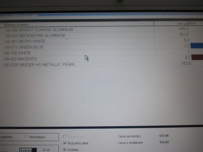

wiekowy napisa³/a:
Pracujê na Palinalu od 7 lat. Dlatego twierdzê ¿e ¿aden z nich nie móg³ Ci potwierdziæ ¿e jest taka sama pigmentacja w Novolu i Palinalu. To s± kompletnie inne systemy.
Podajê recepturê na LA7W z Palinala na 1 litr.
GS44 - 436,4
M444 - 363,6
ES11 - 5,4
9646 - 3,3
0001 - 1,0
9396 - 0,7
DS25 -163,6
a teraz zdjêcie ekranu z receptur± LA7W w Spectralu
Plik ¶ci±gniêto 96 raz(y) 192.46 KB

Posty: 988
Hmm, nie mam pytañ :x:
