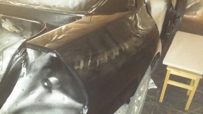

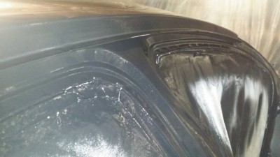

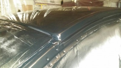

dzis sie w koncu zarejestrowalem na forum, bo rece opadaj± i odpadaj± ju¿ dos³ownie od szlifowania i poprawek. bardzo du¿o czyta³em o sposobach lakierowania w gara¿u i wydawa³o mi siê, ¿e dam radê osi±gn±æ przyzwoity cel. warunki zapewne jak to na gara¿ nigdy nie bêd± takie jak w komorze lakierniczej, ale podj±³em temat. napiszê mo¿e czym dysponuje, jakie warunki stworzy³em i jak po kolei lakierowalem. za³o¿y³em, ¿e bêdzie to czarny lakier akrylowy t4w wg rala 9005. uprzednio samochód byl w srebrnym metaliku. baza i klar. wszystkie powierzchnie matowilem wluknina i papierem 1200, miejscami 120 w celu usuniecia rys itp. miejsca skorodowane przy drzwiach odpowiednio przygotowalem (go³a blacha, reaktywny, szpachla) zderzaki i elementy plastikowe matowilem równie¿, grzie przetalem u¿y³em podkladu na plastik. co do narzêdzi to: kompresor jakim dysponowalem to 50l, nie by³o mo¿liwo¶ci zakupu nowego wiekszego. pistolety: do podkladu sico 1.7 rp, podklad t4w mieszany wg specyfikacji. i podczas nakladania podkladu ju¿ zaczyna³y sie problemy z mor±. ale uda³o sie wyprowadziæ, bo wiadomo by³o szlifowanie. podkladu nalozylem dwie warstwy na wszystko uprzednio oczywiscie traktujac powierzchnie zmywaczem silikonowym t4w (¿adn± benzyn± ekstrakcyjna) do tej pory nawet dobrze to wygl±da³o. do lakieru czarnego zakupi³em dwa pistolety: sico maly 250ml 1.2 dysza rp i sico bronze 1.4 rp. zakupi³em równie¿ w±¿ 5m srednica wew 10mm i odwadniacz taki ma³y i reduktor. kolejno¶æ zestawienia to: sprezarka, w±¿, odwadniacz, reduktor, pistolet. podczas testów pistolet mniejszy wyra¼nie dawa³ sobie leiej rade ni¿ wiekszy 1.4. kompresor zadziej sie wlaczal i szlo wyra¼nie lepiej, ale zbiornik zdecydowanie za malutki. ustawienia pistoletu jakie zastosowa³em to: powietrze max, powietrze za reduktorem przy rozrobionej ju¿ farbie i wcisnietym spuscie 3bar, miotla ustawiona na ok 10cm, odleg³o¶æ od przedmiotu ok 20cm prostopadle, farba z kubka na max minus pó³ obrotu. i wszystko by³o by dobrze, gdyby nie zacieki i wszechobecna mora po nalozeniu lakieru. dodam jeszcze ¿e lakier mieszalem w proporcjach rygorystyczne przestrzegaj±c karty katalogowej. rozpuszczalnika nie u¿ywam wogole, gdy¿ lakier po wymieszaniu bardzo dokladnym i tak by³ mocno zadki. mieszanie lakieru wykonywalem mechanicznie i rêcznie. jak mi pan w mieszalni powiedzia³, odczekalem i mieszalem tak dlugo a¿ nie by³o specyficznych babelkow w kubku. przygotowanie z mieszaniem ok 20min. dopiero potem filtrujac filtrem, napelnialem kubek w pistolecie. co do miejsca to malowalem w dosc przestronnym gara¿u, uprzednio z folii buduj±c prowizoryczna komore. wszystko szczelnie w miare z wyciagiem przy podlodze z wentylatora. podloga zlana wod±. Panowie co robiê zle, ze wychodza takie babole jak mora i przede wszystkim zacieki. czasami jak za szybko macham pistoletem pojawia sie taka kaszka ostra dziwnie, jak za wolno zapewne to zacieki :( wiem ze bêdê musia³ polerowac, tylko czy to zejdzie? szczególnie w zakamarkach, jak wypolerowac tego barana i ostrego je¿a :( wszystkie produkty stosowane to t4w zakupione wysylkowo. za³±czam kilka zdjêæ pow³oki, nie wiem czy bêdzie to widaæ bo to z tel. pozdrawiam wszystkich i przepraszam, jesli za³o¿y³em ¼le temat.

poni¿ej zdjêcia, choæ nie wiem czy cokolwiek mo¿na z nich rozszyfrowaæ :(

Ojj... dok³adnie jak napisa³e¶, troche porwa³em siê z motyk± na s³oñce. Wierz mi, ¿e zmieni³em zdecydowanie zdanie na temat profesjonalnego lakierowania i nie dziwiê siê ¿e za zmianê koloru ca³ego auta chcieli tyle kasy (w metaliku 5000) Ja natomiast oburzony wycen±, postanowi³em "zakozakowaæ" i zrobiæ to samemu. Chce mi siê czasem ju¿ z siebie ¶miaæ, ale co¿ teraz zrobiæ... narobi³o siê zakupów, kosztów, obdar³o siê auto z koloru, trzeba to skonczyæ... mo¿e jak±¶ porade, czy tym sico mini rp 1.3 dam jakos radê ten akryl po³o¿yæ? najgorzej wysz³y elementy pionowe, zacieki okropne. Jak k³a¶æ ten akryl, mi wcia¿ wydaje siê on zbyt rzadki.

We¼ mo¿e kawa³ blachy i po¶wiêæ kilka setek na próby.
No ja takim sico robi³em cuda (do dzis siê dziwiê) i rozlewno¶æ nie by³a nigdy problemem,, tak jak i zacieki by³y rzadko¶ci±.
Z dzisiejszego punktu widzenia morka by³a ³adna dopiero po polerowaniu i darciu lekkim P2000...
I z lakierowaniem schodzi³o w ciul czasu.
Ciêzkie poczatki , ale jak potrenujesz to i na aucie wyjdzie to tak ze po polerce bedziesz móg³ sie autem na mie¶cie pokazac.
Byle by by³o w ruchu zawsze,,, lub pod disco ale po zmierzchu. ;)

Napewno próby bêd±, zreszt± zawsze s± i by³y przed samym malowaniem na starych wielkich od iveco drzwiach. Nawet kiedy przys³owiowo przypruszam pierwsz± warstwê, widaæ od razu jakbym krople napyli³ i to takie do¶æ du¿e. Mam na my¶li oczywi¶cie bronze 1.4. Zauwa¿y³em równie¿, kiedy korzysta³em z tego pistoletu...bardzo du¿o wody w odwadniaczu siê pojawia (je¶li d³u¿ej nim pracujê) Przy tym ma³ym, nie pojawia siê takie co¶. Kompresor mam czysty, co drugi dzieñ profilaktycznie patrze czy w butli woda jest. Puki co zeszlifowa³em oba tylne b³otniki z zacieków i zmatowi³em. Wrzucê mo¿e jakie¶ zdjêcia z prób pistoletu za³adowanego farb±. Polerowanie i zdzieranie papierem napewno bedê robi³. Czy mogê uzyæ zamiast wodnego p2000 papieru 1500? mam go pod dostatkiem, tak siê z³o¿y³o. Czy Farecla G3 potem sobie z tym poradzi? oczywi¶cie maszynowo na pomarañczowej g±bce...

Krople duze z sico 1.4 - wiêksze cisnienie, mniej materia³u.
Pierwsza warstwa kontaktowa ma wygl±daæ jak 70% wylanej
Woda przy sico... sory, ale taki mamy klimat ;P - wytraci ci sie woda w wê¿u z powodu temp, wilgotnosci i ci¶nienia....
http://web.archive.org/we...ormacja/td2.pdf
Tu mo¿na bardzo czytelnie sprawdzic kiedy para zamieni siê w wode w wê¿u.
Warto¶æ w tabelce to temp wê¿a.....
