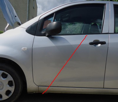

Siemka. Ostatnio malowa³em b³otnik z cieniowaniem na drzwi. Bezbarwny ostro ¶ciemnia³ w na drzwiach. W miejscu gdzie zosta³ wycieniowany baz± jest normalny kolor. Dopiero dalej gdzie by³ matowiony stary bezbarwny widaæ mocne ¶ciemnienie i ca³o¶æ wygl±da jakby by³o malowane do "krechy". Baz± cieniowane by³o do lini zaznaczonej na foto:
U¿yte materia³y:
- Drzwi ca³e papierkiem 1000 na mokro.
- Lakier bezbarwny DX1044 + szybki utwardzacz.
- B³otanik przygotowany tak jak trzeba czyli podk³ad, szpachel, podk³ad zmatowione 1000 na mokro
Ca³o¶æ przed lakierowaniem by³a porz±dnie odt³uszczona jak i obklejona. Dodam tylko, ¿e nie my³em tych elementów jak mi kto¶ kiedy¶ powiedzia³, ¿e przed lakierowaniem trzeba umyæ ca³e auto.
Czy co¶ ¼le zrobi³em czy po prostu tak czasem ju¿ jest?

mo¿e rozcieñczy³e¶ bezbarwny, a jego siê nie rozcieñcza?! albo za grubo la³e¶ bo on jest na 1,5 warstwy.

Nie rozcieñcza³em ale co do grubo¶ci lakieru to faktycznie mog³o byæ za grubo bo na odparowanie kontaktowej czeka siê 5 min i wylewa pe³n±, a ja czeka³em 12 minut i ¿eby ³adnie siê rozla³o to musia³em grubo przylaæ. Mo¿liwe, ¿e to by³ b³±d.
... a dalej postawi³e¶ je¿a z bazy i tak siê sta³o, a je¶li lakierowa³e¶ to auto ze zdjêcia to z ca³± pewno¶ci± tak siê sta³o jak mówiê. Toyota ma paskudne to srebro i wypada siê posi³kowaæ ¿ywic± do cieniowania aby wysz³o ok.
PS. 1044 bez wzgl. na rodzaj utwardzacza raczej nie ma tendencji do sciemniania.

je¿a? o co chodzi bo nie wiem za bardzo. ;) A to nie Yaris tylko najnowsza Agila ^^
Wys³any: 2014-07-05, 00:42
no to ze baza sie zle u³ozy³a :) Prezesss :D stoj± drobinki :)
