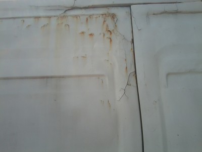

Witam!
Jestem z do¶wiadczenia mechanikiem. Naprawy blacharskie wykonujê tylko w wyj±tkowych przypadkach. Znalaz³ siê klient który po naprawie lakierniczej nie jest zadowolony z efektów. Odpada szpachla i wychodzi rdza. Zaproponowa³em wymianê ca³ego poszycia tj wspawanie panelu + s³upek przy drzwiach + fraghment dachu. Tak siê sk³ada ¿e posiadam taki sam model samochodu po wypadku. Samochód to Iveco Daily 2008 na ramie.
Proszê o wycenê osoby bardziej do¶wiadczone.

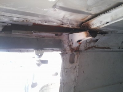

... niestety nie mam lawety jako dawcy czê¶ci. A gotowy Daily ze zdrowym bokiem i drzwiami le¿y za stodo³±. Kolego szanowny forumowiczu ile zawo³aæ za taki zabieg ??

darol1 --> ze Ci nikt nie odpisuje to moze ja Cie jakos nakieruje po mojemu :)
z 800 minimum za samo wstawienie i spawanie.
reszta malowanie.
Jak ma sie pojecie o wstawianiu i troche sie przewala tego to zrobisz to w 1 dzien. Hommer S takie cuda szybko robi wiec moze napisz do niego :)
ps. Tylko zeby po spawaniu sie drzwi zmiesci³y heheh :D

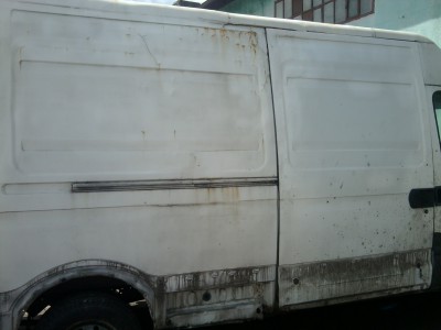

Dziêkujê za odpowied¼. Gorzej byæ nie mo¿e bo w chwili obecnej drzwi nie dolegaj± jak nale¿y.

mowisz ze to 2008 a z fotek jak by z 1998 :D no masakra.
Troche rzezby bedzie :)
Przed spawaniem zrob sobie na srube i nakretki takie jak by przyblizanie i oddalanie blachy zebys mogl sobie na spokojnie spasowac :)
W fotorelacjach Hommera takie cudo znajdziesz :)
A to ze szpara rozna to tylko wina blachy bo drzwi masz z prowadnica w tym lepszym wiec nie powinno byc kibla :)
po spawaniu oczysc na full daj epoxa na to kit epox akryl i akryl :)
A co do akrylu bia³ego na to parchlo polecam CI z elakiery do sprintera :)
no i co moge zyczyc powodzenia :D hehe
zamow palete szpachli :D No i nie zapomnij robic fotek podczas prac :D

Wys³any: 2014-06-23, 16:13
ten 147 z elakiery to tylko jeden pigment i do ori lakieru nie pasuje wcale, takze lepiej jechac do mieszalni i dorobic cos lepszego. Rozlewa sie ³adnie morka bardzo zblizona do sprinterowskiej, po czasie do¶æ dobrze sie prezentuje. Polecam tylko na ca³o¶ciówki
