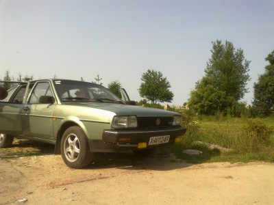

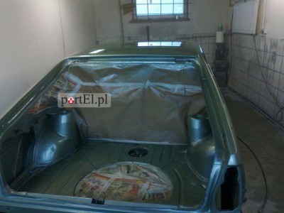

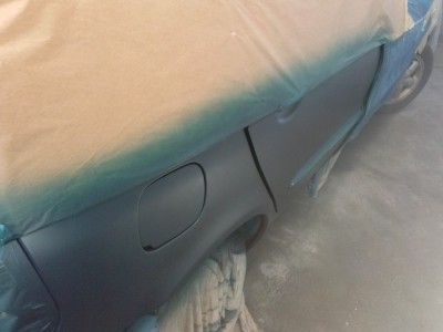

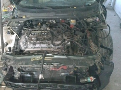

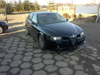

hmmmm no wiêc tak pora by³a poszerzyæ dzia³alno¶æ o malowanko.narazie prowizorka delikatna.ale dzia³a funkcjonuje .delikatne syfki trzeba wycinaæ (napewno nie wiêcej ni¿ po lakierowaniu ASO w komorze udowodnione) klienci zadowoleni staram siê trafiaæ w morkê tak± jak na reszcie samochodu
laguna po strzale w prawy bok wymieniony b³otnik belka wyprostowany ¶rodek
Plik ¶ci±gniêto 189 raz(y) 1.07 MB
ca³e b2
Plik ¶ci±gniêto 104 raz(y) 1.23 MB
wstêpnie sk³adanie bez spasowania
Plik ¶ci±gniêto 118 raz(y) 1.48 MB
alfa bez przodu
Plik ¶ci±gniêto 97 raz(y) 1.22 MB
ca³o¶ciówka passat b2
Plik ¶ci±gniêto 160 raz(y) 37.62 KB

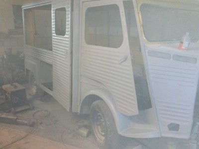

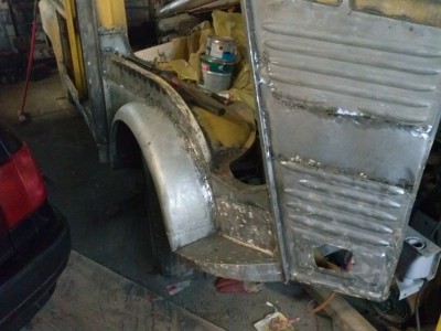

no i moj najwiêkszy projekt mechaniczno-blacharsko elektryczny citroen HY potocznie zwany ¿ó³ty rudy:D
nawet juz kawa³ek jest
Plik ¶ci±gniêto 111 raz(y) 1018.51 KB
w poszukiwaniu zdroiwej blachy
Plik ¶ci±gniêto 139 raz(y) 1.04 MB

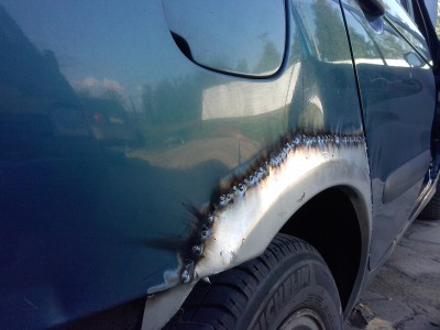

Bardzo niedbale to wszystko wygl±da :/
www.lakiernik-wroclaw.eu
bieniak
Wys³any: 2014-05-18, 11:16
Posty: 16
hmmm moze i tak wygl±da ale tak nie jest. ka¿dy element po spawaniu jest oczyszczany potem spawy s± zabezpieczane na to podk³ad epoxydowy przeszlifowane oczyszczone i dopiero szpachel. tak wiêc co do wykonania to nie jest tak jak to wygl±da teraz zacznê robiæ takie prawdziwe fotofelacje to bêdê móg³ pokazaæ prace i wykonanie

hmmm takie tam na prêdko¶ci. brakuje tylko zdj z uzupe³niania i szlifowania spawów no i podk³adu przed szpachlem ale zapomnia³em zrobiæ. No i teraz mialem sporo mechaniki dlatego ma³o by³o roboty przy malowaniu
Oczywi¶cie ja zaczynam wiêc wszelkie komentarze co zrobiæ ¿eby by³o lepiej s± mile widziane. Bo oczywi¶cie ka¿dy siê uczy. No i teraz szukam komory nawet u¿ywanej alb o zrobie jakie¶ odpylanko lepsze

bieniak --> a od srodka jak sprawa wyglada :D ??
bieniak
Wys³any: 2014-05-27, 11:00
Posty: 16
od strony baga¿nika wyprute plastiki zapodk³adowane epoxydem i tym woskiem do profili zamknietych. a od strony ko³a masa uszczelniaj±ca na pêdzel i na to baranek
pitervr6
Wys³any: 2014-05-27, 21:06
Posty: 167
Sk±d: rze
na ostanim foto w nadkolu cos jakies rudawe
bieniak
Wys³any: 2014-05-27, 21:36
Posty: 16
uroki zdjêæ z telefonu. megana by³a wcze¶niej zaaplikowana szarym barankiem i tam zosta³o poprostu zapryskane od nieos³oniêcia podk³adami lakierem blisko krawêdzi widaæ masê uszczelniaj±c± pomiêdzy mas± a zamalowanym na niebiesko jest fragment w kilku podk³adach to dopiero na podno¶niku by³o zabarankowane .Powiem szczerze nie chcia³o mi siê dok³adnie nadkoli os³aniaæ skoro i tak na koniec szed³ czarny baranek.za tydzieñ meganka przyje¿d¿a na olej rozrz±d to zrobie dok³adne zdj.
