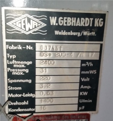

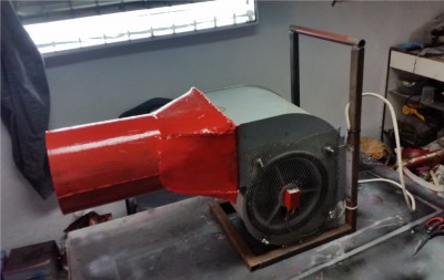

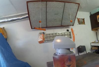

Nie chc±c otwieraæ kolejnego tematu chcia³bym Was zapytaæ o nadmuch.
Zrobi³em co¶ takiego jak widaæ w za³±czniku zasilam to wentylatorem promieniowym 2400 m3/h, chyba powinien byæ wystarczaj±cy- potrzebuje do malowania drobnych elementów takich jak baki motocyklowe itp.
- nadmuch dmucha jak "ta lala" ale po za³o¿eniu filtra d³awi go, a nawet mam wra¿enie, ¿e zaci±ga niczym wyci±g.. Co prawda w mieszalni i sklepie lakierniczym podpowiedziano mi abym spróbowa³ z filtrem do wyci±gu, byæ mo¿e to jest przyczyn±? Ale czy to mo¿liwe, ¿e ten mo¿e a¿ tak dusiæ przep³yw? Wydaje siê on delikatny. Mo¿e powinienem zatem odwróciæ go zielon± stron± do zewn±trz? albo po prostu kupiæ filtr do nadmuchu jak "Bozia przykaza³a".
Czy to mo¿liwe, ¿e przy tym innym rodzaju filtra bêdzie lepiej dmuchaæ? Czy w ogóle nie trafiona akcja z tym nadmuchem i szkoda zachodu w dalsz± zabawê

Musisz mieæ dobrych kilka m2 tego filtra.Inaczej bêdzie siê dlawi³.

tzn.? Nadmuch jest zakryty na ca³ej powierzchni filtrem. Tzn. ten powiedzmy "okap". Jak dam wiêcej m2 to wyjedzie poza niego, chyba, ¿e kilka warstw? Ale to na moj± logikê jeszcze gorzej bêdzie. Mo¿esz wyja¶nic o co chodzi³o?

Musi byæ du¿a powierzchnia.Na podobê nadmuchu komór lakierniczych .
Jest nawet przelicznik.Jak przypomnê sobiê to ci napiszê.

Hmm czyli powierzchnia mo¿e byæ za ma³a. On jest chyba 1,5 m x 0,5 m.
Wiêkszego nie potrzebuje, dziwne troche ze w mniejszej skali nie móg³bym tego zrobiæ.
Bêdê wdziêczny za przelicznik.

Kolego m2 takiego filtra ma okre¶lon± przepustowo¶æ i przy ma³ej powierzchni bêdzie "w±skim gard³em" dla wentylatora, natomiast jak zwiêkszysz powierzchnie np. 4 krotnie wydajno¶æ wentylatora znacz±co wzro¶nie(i tak bêdzie mniejsza ni¿ na tabliczce znamionowej bo tam jest podana bez oporów filtra).Powiniene¶ mieæ jeszcze filtr wstêpny na nadmuchu. Ale jak chcesz mieæ szybko wyci±gniêt± mg³ê lakiernicz± to jeszcze drugi wentylator na wyci±g ,te¿ z filtrem co by siê nie oblepia³. Z samym nadmuchem bêdzie s³abo, testowa³em z minimalnie mocniejszym wentylatorem ni¿ Twój , a przy dwóch jest zno¶nie np. po klarze na 3 elementach auta po ok. minucie jest czysto.
Jak planujesz tylko takie ma³e elementy malowaæ i nie chcesz wiêcej inwestowaæ to zrób sam
wyci±g,co¶ na wzór ¶cianki lakierniczej, bêdzie lepszy efekt.
Jakby¶ mia³ zamienione przewody i silnik chodzi w drug± stronê to wentylator dmucha mo¿e
na 1/4 mocy.

Zrobi³em ten nadmuch ze wzglêdu na paproszki na lakierze.
Czêsto siê to zdarza³o, poczyta³em na forum, ¿e wa¿niejszy jest nadmuch ni¿ wyci±g, poniewa¿ sam wyci±g bêdzie ci±gn±³ brudy z zewn±trz.
Wiêc zastanawiam siê czy warto to przerabiaæ na wyci±g. W±skie gard³o owszem, aczkolwiek bez filtra ostro dmucha, byæ mo¿e warto by jednak spróbowaæ zmieniæ filtr?
Je¶li nie pomo¿e to pewnie faktycznie warto by przerobiæ na wyci±g aby siê nie marnowa³o..
No nic cz³owiek nie¶wiadomy ze musia³a byæ taka powierzchnia. - a przy malowaniu ma³ych elementów nie planowa³ wielkiego nadmuchu.
Bo jak teraz rozumiem, silnik okazuje siê za du¿y na tak± ma³± powierzchniê wylotow±.
Zauwa¿y³em nawet , ¿e na silniku osadzi³a siê farba tak jakby faktycznie zasysa³o to powietrze z powrotem.

Zastanawiam sie jeszcze nad pod³±czeniem dodatkowo nagrzewnicy elektrycznej- dodatkowy ci±g. Co prawda mniejszy, ale zawsze troche dodatkowo. + ogrzewanie.
Chocia¿ nie wiem jaka jest wydajno¶æ sieci elektrycznej- czy jak pod³±cze taka 5kW nagrzewnice to czy korki nie wyskocz±.. + kompresor + ten nadmuch który mam..
Zastanawiam siê czy nie lepiej bedzie pod³aczyæ mi webasto pod ten nadmuch co mam, wbudowa³em tam ch³odnicê od auta (tak w razie czego).
Wiem, ¿e tematów sporo, ale nigdzie nie mogê znale¼æ czy kto¶ wykorzystuje webasto, albo nagrzewnicê elektryczn±. Dodam ze webasto wodne- czyli komora spalania zamkniêta.
