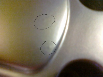

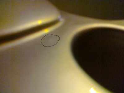

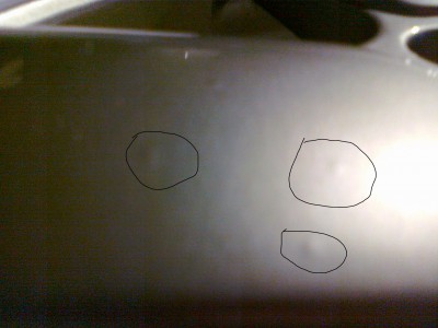

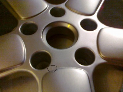

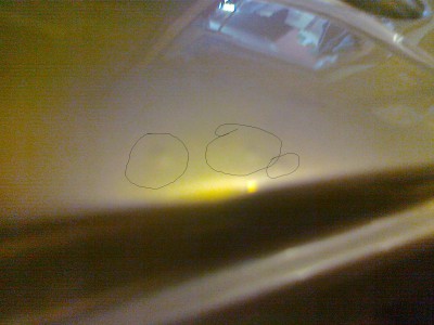

Witam panowie podczas lakierowania zobaczy³em takie o to zjawisko na pow³oce co to mo¿e byæ?
lakier bezbarwny spectral 505

jak dla mnie to wyglada na wilgoæ zamknieta w pow³oce. robi³es na sucho czy mokro ?
heeler11
Wys³any: 2014-04-27, 14:02
Posty: 150
na sucho .
dav91
Wys³any: 2014-04-27, 15:24
Posty: 194
odt³uszcza³e¶ podk³ad zmywaczem do sylikonu?? i ¶ciereczka antystatyczna?
heeler11
Wys³any: 2014-04-27, 17:17
Posty: 150
tak
zmywacz spectral
natium
Wys³any: 2014-04-27, 20:33
Pomóg³:
4 razy
Posty: 323
czeka³es miedzy warstwami na odparowanie rozcienczalnika ? i jaki rozcieñczalnik wolny szybki normalny? i jakiej firmy rozcieñczalnik?
