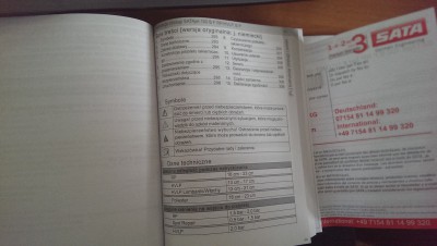

wrzucam foto z informacj± o ci¶nieniu na wej¶ciu pistoletu

GGG u¿ywasz rps-a? czy normalny kubek? Mo¿ê zatkany odpowietrznik, choæ to by³oby bardzo g³upie, wiêc raczej to nie to.
Manometr masz chiñski czy choæ star De lux? Sata?
Mi rpek 1.6 bardzo ³adnie nak³ada podk³ad 4:1 z Mipy. Zawsze mo¿na minimalnie zwiêkszyæ ci¶nienie, aby lepiej atomizowa³. Tê¿ u¿ywam go do epoxydu.

KK nie u¿ywam rps-a, sate testowa³em z oryginalnym kubkiem, odpowietrznik na pewno nie by³ zatkany, pod pistoletem nie mia³em manometru jedynie 3 metry przewodu 1/2 do zestawu CKD 1/2. Ca³y czas mia³em wra¿enie, ¿e materia³ jest dla niego zbyt gêsty. Podk³ad nie byl przeterminowany, otworzony tego samego dnia i rozcieñczony wg zaleceñ producenta, dobrze wymieszany, przefiltrowany.
No nic, muszê pokombinowaæ i mam nadziejê, ¿e siê przekonam do tego pistoletu

..."pod pistoletem nie mia³em manometru jedynie 3 metry przewodu 1/2 do zestawu CKD 1/2."
To jak ustawiasz ci¶niniee na wej¶ciu :?:

pod iwat± mam manometr i przy takim po³±czeniu ró¿nica na zegarach jest 0,2 bara. Sate pod³±czy³em na razie bez zegara i ustawia³em na CKD dodaj±c t± ró¿nicê. regulowa³em w zakresie 1,5 -2,2 atmosfery. Specjalnie u¿y³em krótkiego przewodu ¿eby unikn±æ znacznych spadków

Troche g³upio bez manometru, ale powiem jak u mnie to widac na zegarach.
Na ckd jest niecale 3,4 atm a pod pistoletem rowne 2 atm.
10 metrow przewodu o srednicy 10mm, z³±czki rectus.

GGG mo¿e to ci¶nienie jest za ma³e. Podepnij ten manometr pod satê jak cz³owiek i sprawd¼.

Po ¶wiêtach potestujê sate z zegarem i dam znaæ. Dziêki za wszystkie posty
