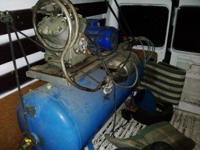

Mamy nowy nabytek. Kwota wydana to 2300z³ . Kompresor chodzi cicho, tylko panowie wydaje mi siê ¿e jest za ma³y filtr bo bije tylko 600l/min. Mo¿e to byæ przyczyna?

http://pokazywarka.pl/gzqzhy/#zdjecie10640550 tutaj jest lepsze zdjêciu ze sprê¿ark±. Wydajno¶æ wydaje mi siê ma³a jak na taki baniak i cztery t³oki.

powiedz mi co za silnik tam siedzi ile kw, spróbuj ¶ci±gn±æ filtr powietrza mo¿e ju¿ zarypany
dobra doczyta³em 5.5 kw, sprawd¼ ten filtr

kupi³em filtr od malucha za 6z³ i mo¿e co¶ bêdzie lepiej. Bo tak jak przy³o¿ê rekê do filtra to nie wci±ga bardzo. Tyle samo nabija na obrotach lewych i prawych.

Naj¶mieszniejsze w tym ¿e u go¶cia d 2 barów nabi³a w 55sekund a u mnie 1:20. Nie wiem co mo¿e byæ grane.
Wys³any: 2014-04-17, 22:29
Pisa³em wcze¶niej, ¿e jak na moje oko i silnik to bêdzie mia³a co¶ ko³o 600-700l/min.
Nie mog³e¶ u niego sprawdziæ od 0 w ile nabija tylko od 2 bar?

kurde mo¿e gdzie¶ siê olej przela³ w czasie transportu na zaworki czy co¶ i teraz kiepsko dzia³aj±, ale przy zdrowej sprê¿arce nie powinno siê tak staæ, tylko jak ju¿ pier¶cienie wyjechane

liczy³em od 0 do 2 bar i nabija³a w 55sekund i im wy¿ej nie by³o wielkiej ró¿nicy. chodzi³a u go¶cia z 10-15 minut i nic siê jej nie dzia³o. Ale tak poza tym mo¿e filtr za³o¿e wiêksze ( nie by³em u w³a¶ciciela tylko jego ojca bo w³a¶ciciel za granic±) i ten jego ojciec mówi³ ¿e za³o¿y³by wiêkszy filtr. Mimo to 600-700 mi wystarczy w zupe³no¶ci. Butl± nadrabia mimo to.

olej siê nie wyla³, w niej jest takie oczko z jednej strony i z drugiej i jest kreska jedna ( na wysoko¶ci 3/4 tego okienka. Olej powinien byæ do tej kreski czy od niej do koñca szkie³ka ?
Wys³any: 2014-04-17, 22:46
Ró¿nie to mo¿e byæ. Mo¿e wskazywaæ poziom oleju minimalny, lub, ¿e laæ do tej kreski. Nie lepiej zadzwoniæ do go¶cia od którego kupi³e¶ sprê¿arkê i siê dowiedzieæ? On ju¿ pewnie przeæwiczy³ wszystkie warianty.

A jescze jedno pytanie. Patrzac na trzecie zdjecie to w której puszcze sie ustawia kiedy sprezarka ma sie wlaczyc a kiedy wy³aczyc ?

czarna do której idzie przewód od góry czarny kapsel, prawdopodobnie, sprawd¼ do której skrzynki idzie przewód od silnika
