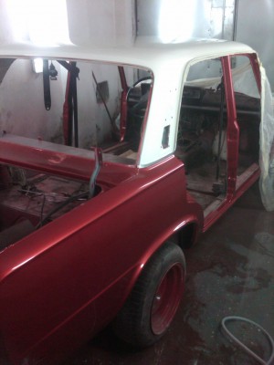

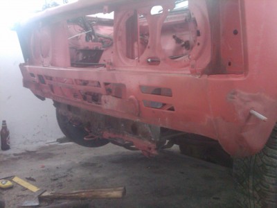

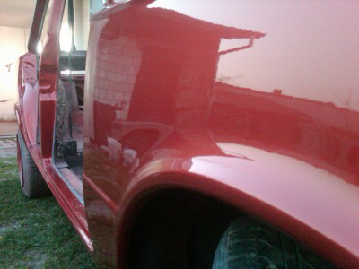

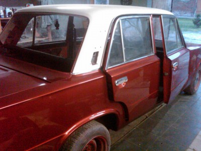

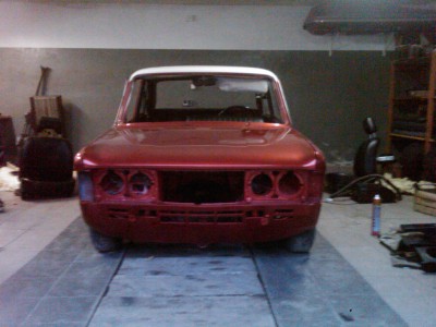

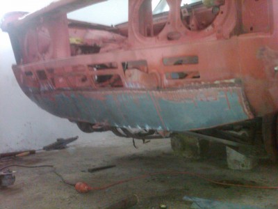

Witajcie ch³opaki, dawno nic nie wstawi³em, ale praca sie zacze³a to i w garazu sie mo¿na nacieszyæ prac± w wolnych chwilach :) Fiat rok 85 z silniczkiem 1,5 zglebiony, aktualnie jedzie do niego airride, silnik przejdzie gruntowny remont, poniewa¿ na dwóch t³okach pêkly pier¶cienie i blok poszed³ do szlifu, t³oki da³o radê wynale¼æ jeszcze z czasów PRL i ak dalej i tak w kó³ko :) . Wstawek posz³o kilka, najwieksze zmiany z produ, poniewa¿ nie idzie dostaæ ca³ego i nie zgnitego przodu to wstawi³em tu "selfmade" reperaturke z blachy 0,8 ocynkowanej, oczywi¶cie wszystko zosta³o dostatecznie wyciête papierem itp. przed po³ozeniem reaktywnego :) .
Zatem do rzeczy:
materialy novol i novol for classic cars (to co uda³o mi sie zdobyæ)
baza Kapci
akryl (dach) mobihel
bezbarwny novol 580
pistolet W400 lv2
wybaczcie za zdjêcia, jak zwykle w gara¿u zrobione kalkulatorem...

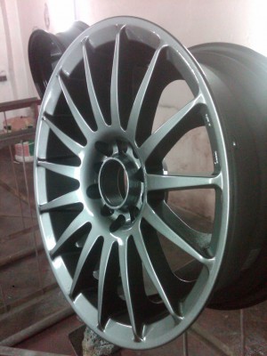

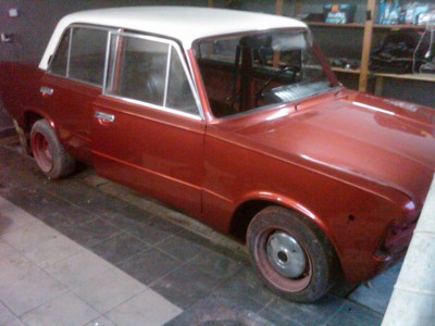

i dalej, dodam ¿e to wszystko narazie bez polerki :)

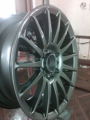

i felgi w miedzy czasie kumplowi do toyoty :)

£adny :spoko: fiacik:) Je¼dzilo sie takim, to byly fury;)

fiacik ³adny, chocia¿ nie potrafiê poj±æ po co takie ³atanie przedniego pasa skoro przedni pas do pó¼nego MR-a to jeszcze ¿aden rarytas? :sciana:
nie tak koniecznie, bo za pas go¶æ powiedzia³ 900 z³ a sam zrobi³em za koszt blachy, któr± mia³em ju¿ przy zakupie na wcze¶niejsze wstawki ;) a blacha kosztowa³a 70 z³, oczywi¶cie od srodka wszystko zosta³o zabezpieczone fertanem, i reaktywnym z wierzchu, poniewaz rdz nie by³o, jedynie na spawy posz³o grubiej reaktywnego ;) je¿eli wyjdzie to wiem gdzie pope³nilem b³±d, ale wszystko wg. kart novola ;)
To widzê ¿e s³abo kolego szukasz albo s³abo znasz siê na fiatach 125p. 900z³ to jest wart przedni pas do klasyka z lat 67-75. Przednie pasy do pó¼nych mr-ów to ja sprzedajê po 150z³ orygina³y i siê cieszê ¿e A¯ tak± cenê osi±gaj± ^^
