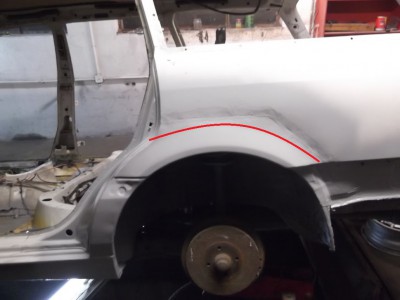

Witam jak ju¿ pisa³em we wcze¶niejszych postach jestem ¶wie¿ak. Problem polega na tym ze nie wiem jak szlifowaæ i ewentualnie poszpachlowaæ (kierunek itp) b³otnik ty³ i przet³oczenie nadkola ¿eby by³o idealnie równo poniewa¿ na aucie bêdzie ciemna baza musi byæ idealnie :) Posiadam szlifierkê pneumatyczn±, twardy miêkki klocek itd. Poni¿ej foto o co mi chodzi (grafik komputerowy ze mnie ¿aden)

klocek piankowy miekki i jedziesz ruchy tak jak linia czerwona szpcahlowanie tak samo
I o tak± odpowiedz mi kolego chodzi³o dziêki wielkie

masz na prawej stronie ¶ci±ge, jak ma to wygladac, lepiej na³ó¿ wiecej szpachli zeby bylo z czego wycinac i formowac. kiedys mialem podobny przypadek to tak szczeze blotnik puche pochlona szpachli ;d;d trening czyni mistrza ;] :rotfl:

pomoca moze byc suwmiarka, wymierzysz nia owal, mozna pomoc sobie tez tasma do oklejania, dwa kolory szpachli tez pomoga

Sufmiark±ju¿ mierzy³êm ale wymysli³em to tak rozrobi³em wykanczaj±c± jad±c w kierunku lini za³amania japonka plastikowa miêkka ³adnie siê dogina do profila zobaczymy co bêdzie po przeszlifowaniu.
